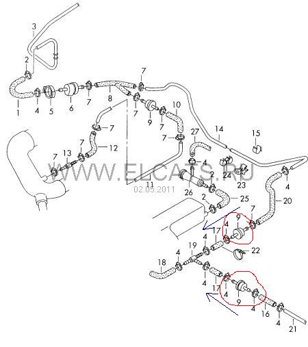

    Добрый вечер!!
    вот не мог не где найти четкую схему на счет устанвоки клапана (на рис.2--ую)
    у меня на ресунке показан клапан номер 2,,, правильно ли он установлень ?
Размер: 87.6 Кбсинная стрелка паказивает какую сторону идет поток воздуха.
    Я сомневаюсь. что правильно...

    подскажите правильное расположение клапанов(клапана обведены красным) по направлению в вакуумной системе
    на картинке стрелки нарисованы - это правильное направление или?

    Добрый день .. все правильно!!! так и дольжно быть... у меня сервисе как видите верх. ресунке..клапан номер 2. ставили не правильно... синная стрелка, и чек зогорелся от этого. Я поправил направления как У Вас на ресунке и все ок уже давно.
