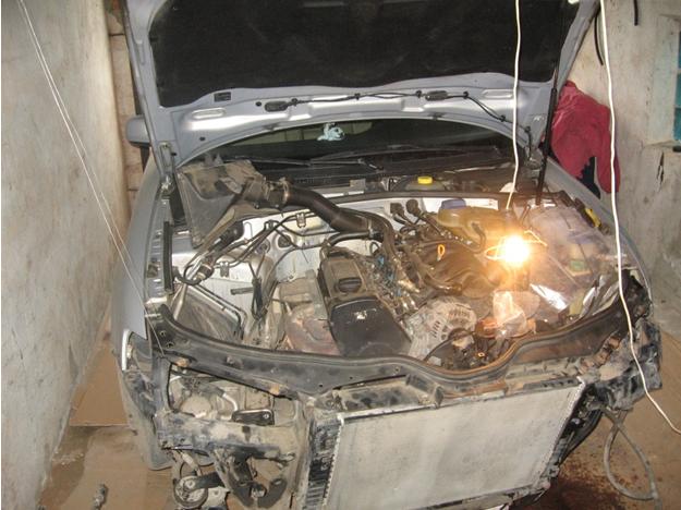

    Доброго времени суток уважаемые!!!
    Имеем: машина PASSAT B5, двиг. 1.6 AHL, пробег 180 ткм.
    Задача: заменить все ремни и ролики.
    Hepu P 545 Насос системы охлаждения 1709,19р.
    Ina 531 0309 10 Ролик натяжной ремня кондиционера. 972,00р
    Ina 533 0077 30 Натяжитель ремня генератора 1 844,73р
    VAG 06B 903 137 E Ремень поликлиновый генератора 477,25р.
    VAG 06А 109 119 С Ремень ГРМ 1096,13 р.
    VAG 06А 109 479С Ролик натяжной ГРМ (SKF) 1598,25 р.
    VAG 06В 260 849А Ремень компрессора кондея 491,84 р.
    И так начинаем.
    Открываем капот.
    Снимаем поворотник потянув за кольцо, выталкиваем его наружу, отсоединяем провода и поворотник у нас в руках ...
    ... для снятия правого поворотника я снял корпус воздушного фильтра двигателя и воздуховоды ...
    ... снимаем фары отвиньтив 2 винта сверху , 1 сбоку , 2 разьема проводов и вынимаем фару наружу ...
    ... получилось вот что ...
    ... снимаем крышки омывателей фар отогнув в разные стороны ушки крепления (не у всех есть) ...
    ... откручиваем винты крепления подкрылков к бамперу винты сверху бампера, снимаем решетку радиатора, отсоединяем ручку открытия капота ...
    ... снимаем бампер ...

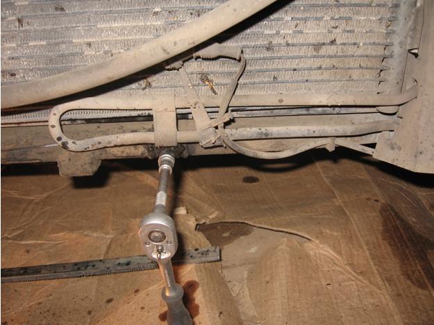

    ... откручиваем 3 винта и1 гайку с одной и другой стороны крепления балки бампера ...
    ... балка снята ...

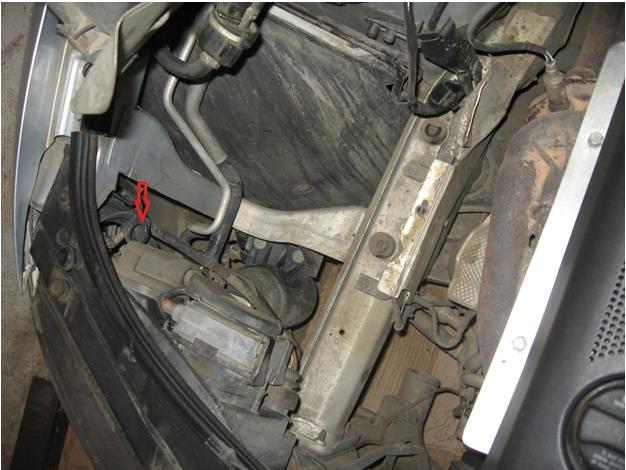

    ... отвернув винт крепления радиатора ГУРа (по моему) , отводим его в сторону ...
    ... снимаем крепление радиатора кондея, отстыковываем фишку от него и тоже отводим в сторону .Далее понадобится ототстыковать правый омыватель фар , чтобы вывести морду (не для всех машин)...

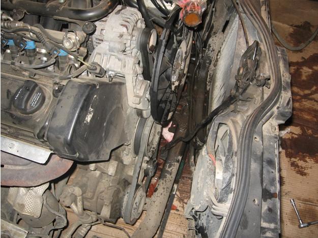

    ... отстыковываем верхний патрубок от движка ,сливаем антифриз с радиатора и отводим правую сторону морды на себя,
    я подвязал ее веревкой к потолку.
    Все морда, как говорят в сервисном положении, места вполне хватает для работы ...

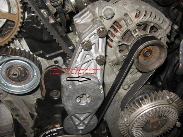

    ... снимаем натяжитель ремня кондея, сам ремень.
    Для удобного подхода я снял вентилятор виско муфты (на 4 болтах).
    Откручиваем 3 болта натяжителя ремня ГЕНы, снимаем натяжитель и ремень ...

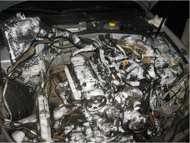

    (далее я немного помыл движок )

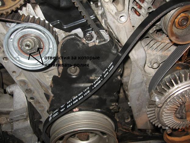

    ... надеваем на шпильку натяжной ролик ГРМ (Согласно книге 5 раз проворачиваем ролик в обе стороны от упора до упора и натягиваем ролик против часовой стрелки пока стрелки не совместятся на ролике и затягиваем гайку ...
    (я натягивал сьемником стопорных колец –пассатижи гнутые)

    ставим средний кожух ГРМ , ремень ГЕНы, натяжитель ГЕНы ...

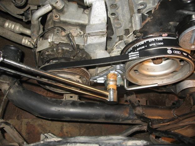

    ... одеваем ремень КОНДЕя ...
    ... натягиваем ролик КОНДЕя (25Нм по книге) и затягиваем его шестигранником ...
    ... собираем морду в обратной последовательности и все ...
    Вот как то так ...
    Это мой первый опыт, поэтому просьба сразу помидорами не закидывать
