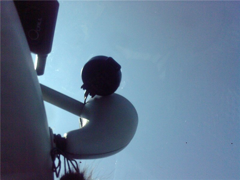

					DRaGeR, Многовато написал, теперь будем разбираться постепенно. Я у себя сей трабл решил и все работает тьфу три раза и не влияет ни на какие постукивания. Ну что ж...начнем: Зеркало у меня установлено на штатном месте, на черном круге лобовика, а датчик (благо длины проводов и правильности рук хватает.) установлен рядом с зеркалом и прекрасно работает на герметике. Круглый пятак крепления зеркала приклеен как положено на своем месте и на нем держится пресловутое зеркало и даже работает, затемняется. А ДД приклеен сбоку и рабоатет вполне ажекватно, регулируется чувствительность и по мере усиления дождя чаще начинает махать дворниками. насчет вага...тут все гораздо проще. Данная проблема решается... заменой реле дворников и тогда у тебя на ДД плевать будет и рычажок будет регулировать паузу между взмахами, а не чувствительность. Ну и так как сейчас обед, то есть возможность прогуляться до стоянки к машине и сфотать на телефон сей колхоз. Сразу оговорюсь без пузырьков не получилось обойтись, но их количество минимально и они не влияют на работу, ибо преломление статическое и это воспринимается как ложный сигнал и не отрабатывается. Все я ушел на стоянку.
Ну как и обещал фото. Многие скажут фу и колхоз, но однако живет такая система и работает.
Вид снаружи (машинка на парковке возле работы и лобовик закрыт фольгой)
Ну а это вид изнутри

					Я не спорю, не подумай, и не утверждаю, я размышляю. И я очень буду рад если такая система работает, прямо сейчас беру датчик и лечу в авто, если удача улыбнётся и он хотя бы начнёт паузу держать, я уже буду рад этому, и пофигу на то что придётся клеить отдельно датчик на стекло (тут уже для меня не красота важна, а комфорт и спокойствие при движение в плохой видимости)
Но остаётся один вопрос,как тебе заколхозили зеркало то на нештатное крепление!?! Как я вижу там выручил толстый слой герметика? Если так, то без париловки тебе не снять быстро зеркало с лобового!? Правильно понимаю? В этот момент я понимаю что не каждый день тебе его снимать, но ситуации бывают разные!!!

					DRaGeR, я когда купил машину, то уже стояло такое стекло и ДД не работал как положено. Идея заморочиться и добиться правильной работы была моя. Я когда начал заниматься этим вопросом, то наивно подумал, что сняв пятак и отчистив краску смогу все легко устранить. Не тут то было. Срезать железное кольцо то я срезал, а краску удалить не смог. пришлось герметик с кольца счищать щеткой по металлу, а со стекла аккуратно ножом счищал канцелярским стараясь не поцарапать ничего. (на дрельке небольшая мягкая) и снова на герметик черный абровский термостойкий сажать на то же самое место, а потом уже по факту высыхания ставить на место зеркало и изголяться с установкой датчика. Почему не наоборот? поймешь когда начнешь заниматься, там провода зеркалом порвать легко.
зеркало же крепится к кольцу железному, там все элементарно, просто поднимаешь его наверх и оно снимается. БЕЗ ФАНАТИЗМА!!! оборвешь все провода к чертям и от электронного зеркала и от ДД.
