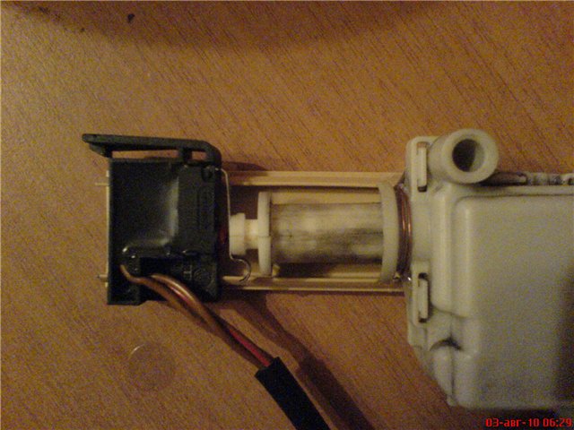

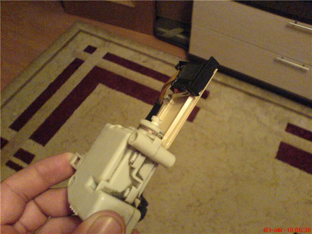

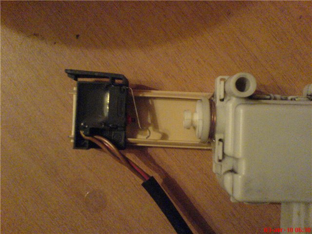

					Итак, вот оно "Устройство"
взял заглушку от плинтуса
на нее с натягом чудесно одевается родной микрик от замка крышки Б5+
регулируем по длинне и закрепляем к соленоиду и вот что выходит:
ЦЗ- закрыт-контакт разомкнут
ЦЗ- открыт-контакт постоянно замкнут
ну и общий вид
только что проводил испытания-все работает, осталось это все дело культурно собратьи разместить.
