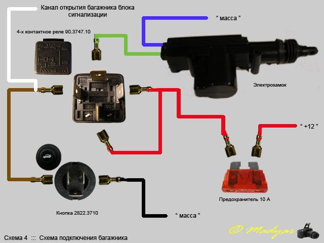

DmitryT, ну эт само собой, в любом случае в багажник попасть из салона элементарно. А так вообще можешь подсказать маркировку поляризованного реле, которое подойдет по изначальному варианту?
| Получено: 1 Отправлено: 0 |
я ж давал ссылку...
| Получено: 651 Отправлено: 198 |
перечитал всю тему нашел только вот это...
ссылка только на википедию. Мне бы маркировку какую.
может что отсюда подойдет ?
http://www.chip-dip.ru/catalog.aspx?hlgroup=100
Я вроде много не пил.... и точно помню что выкладывал ссылку....
да ладно http://www.radioman-portal.ru/sprav/.../27rps20.shtml
обмотки развяжешь диодами...
погрузился в изучение ?[COLOR="Green"]
РС4.521.752 от 10.8в до 14в.
угу, только чую вникать долго буду. Сайт еще нашел радиокот.ру читаю.
понятно
попробуй так.....
думаю с контактами то сам разберёшься..... там написано какой на замыкание какой на размыкание ....
Дим, а при подключении через сигнализацию релле можно использовать такое? ( у меня будет вариант на рисунке справа)![]()
или такое ?

привет,если б всё было так просто то я б тебе так и посоветовал, НО у тя там импульс идёт , соответственно тебе по этой схеме нада одновременно давить кнопку на брелке , на багажнике и третьей рукой открывать багажник , если у тебя всего две руки ставь поляризованное реле.......
не там есть "таймерный" вариант, т.е. управляющий "-" включается на 3 минуты при одинарном нажатии кнопки на брелке. Поляризованные реле я даже не знаю где купить... в чип-дипе нету, по интернету поискал, в интернет магазинах минимальный заказ 500р.+ доставка. А эти релюшки в любом магазине.

у тя эти провода (синий - зелёный) идут на ЦЗ или на сигналку (чёта я опять не догнал....)
синий и зеленый провод от цз вообще не будут использоватьсяЯ беру програмируемый канал (провод) с сигналки. Его можно запрограмировать, чтобы он при нажатии на кнопку открытия багажника на брелке замыкался на массу на 3 минуты, далее отключался. Подключаю этот провод к релле ( на последнем рисунке белый провод) Далее тяну плюс через предохранитель ( на последнем рисунке красный провод) "Кнопка" на рисунке-это клавиша с микриком.
а почему их не оставить на ЦЗ?
если ты эти провода отрубишь от ЦЗ и привяжешь к сигналке , то тебе вполне хватит одной простой релюшки.....
нижнюю часть по схеме можешь оставить возле сигналки , а протянуть одЫн провод "выход с реле"
можешь даже не тянуть , у тя там синий-зелёный всё равно просто так болтаются...
так и будет.
не, эти портить не буду, малоли чтоОставлю на всякий случай. Хотя... может и задействую, если найду их под панелью
под панелью ты их скорее всего не найдёшь, а вот под ногами очень может быть...
эта схемка у тя не правильная ( пост № 89 )
