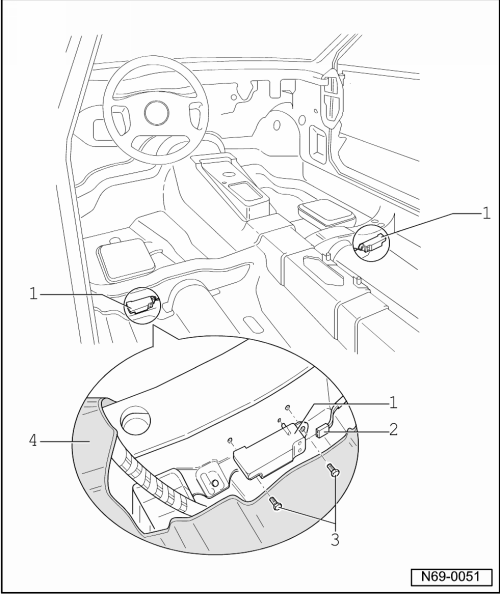

    Привет, загорелась на приборке подушка
    вот ошибки: по аирбэгу
    Версия VAG-COM: Релиз 311.2-N
    Номер Контроллера: 1C0 909 605 C
    Компонент и/или версия: 08 AIRBAG VW61 04 0001
    Кодирование: 12344
    Код Сервиса: WSC 00028
    1 Неисправности:
    01222 - Датчик удара боковой подушки безопасности переднего пассажира-G180
    37-00 - неисправен
    А где он стоит не знаю....?Подскажите...

    снял накладку стойки....там ничего нет... только крепление подушки....
    или под торпедо....?

    Avtosom, под сиденьем, номер 1 на картинке
    29.04.2009
    1,593
    поиск рулит...или хотя бы БЗ.
    в б.з. к сожалению не нашел...
    Спасибо ))
