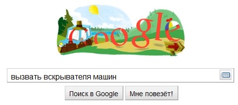

    Вызываешь вскрывателя машины
    Так?

    Так?
    Можешь так а можешь тему поискать ...если не можешь то я поищу или через личку к Паше обратись,узнай где его брат взломщика искал.
