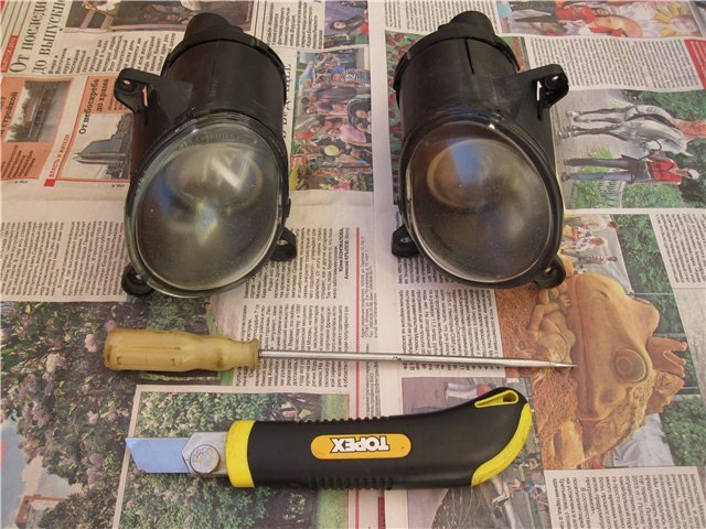

    Приветствую соратников! Решил вот на выходных заменить стеклышки на ПТФ, а то полировка их - дело неблагодарное и муторное. В Авангарде http://avgauto.ru/volkswagen/vw_volk..._passat_b5_00/ заказал стекла, ну и за дело:
    Противотуманки (чистые в кои-то веки ) и нужный инструмент. Углом лезвия ножа прорезаем герметик по периметру.

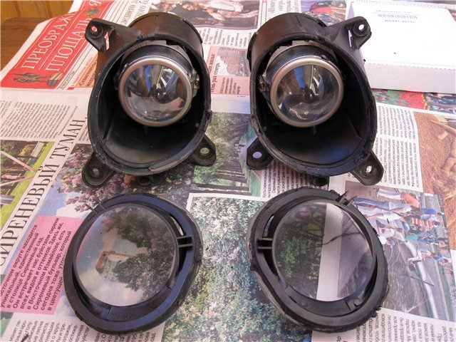

    аккуратно отжимаем стекло от корпуса

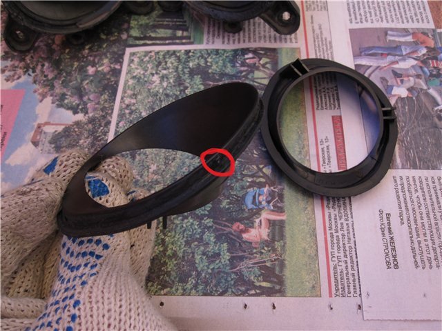

    стекла отходят с крышками (дефлекторами)
    тщательно очищаем от остатков герметика, в пылу не сносим этот выступ (он нужен)

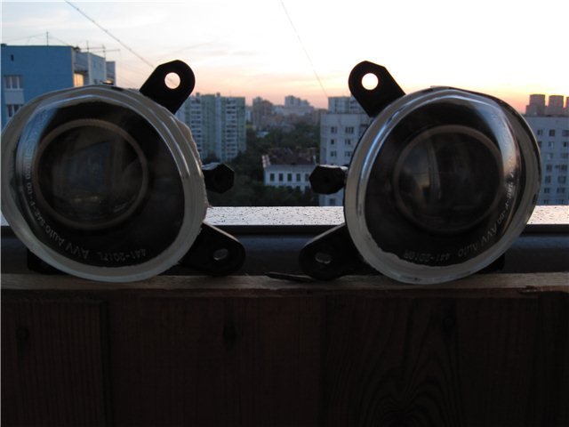

    Обезжириваем, устанавливаем дефлекторы в корпус ПТФ (ошибиться трудно, там выступы и канавки) и наносим герметик. Расчитать его колличество оказалось сложней всего. Оставляем подсыхать

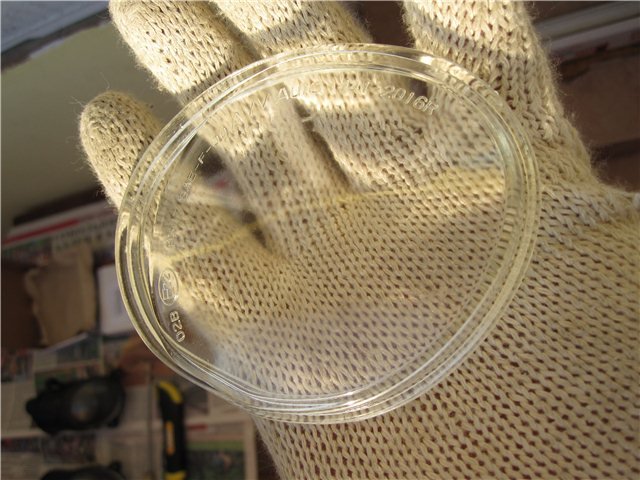

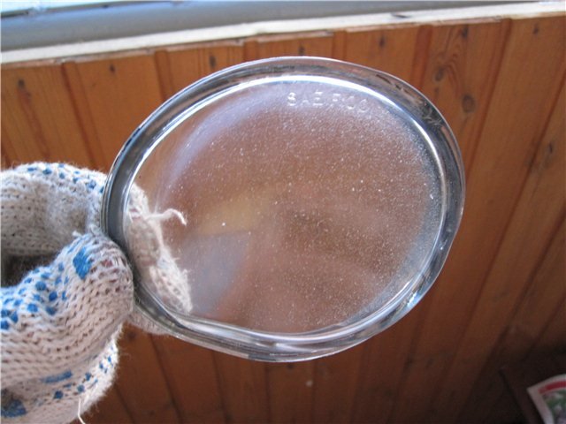

    старое стеклышко и новое
    Америки, конечно, не открыл, однако те кто задается вопросом "полировать или менять" поймут, что поменять проще

    Strelban, что уж белый герметик то использовал? Не будет ли он в глаза бросаться под черным бампером...?
    24.08.2008
    701
    Получено: 53
    ginsar,Герметик, конечно, лучше черный, но снаружи при закрытой решетке бампера не видно. Отверстие в ней чуть меньше диаметра линзы.
