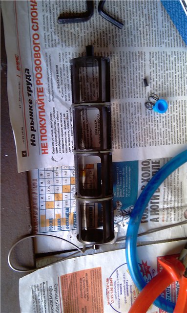

    доброго дня. пропала тяга на низах. одной из процедур диагностики была "опрессовка впускного тракта". до 0.3 бара тишина, а затем начинает сифонить, причем не хило вот отсюда.
    короче, разобрал я флейту и обалдел:
    оказались сломаны два штырька. из-за этого она не работала.
    работу вакуумника проверял: дул в шланжик на грибке - шток ходит четко (туда-сюда).
    сгонял и купил супер-клей (5 грамм - 100р.), устойчивый к химии и перепадам температур. приколхозил эти штырьки.
    думаю на пару дней хватит. все промыл и собрал обратно. сделал опрессовку - опять сифонит. после этого колхоза машинка стала ехать намного резвее.

    Цитата Сообщение от arumanu Посмотреть сообщение
    можно сделать эти штырьки или искать новую флейту
    Я бы на твоем месте эти штырьки сделал бы из болтиков нужного диаметра или из шпилек.Вместо этих штырьков сверлишь отверстия. вкручиваешь шпильки и с другой стороны на каечку с фиксатором резьбы
    читал про такой способ. так у мужика потом эти болтики в голову засосало. что-что стремно так делать.
    это кольца? я правильно понял?
    да из пластика

    вот нашел кольца
    058 198 619
    осталось выяснить, от моей флейты они или нет.
    а если взять и самому выточить на станке их из подобного материала?

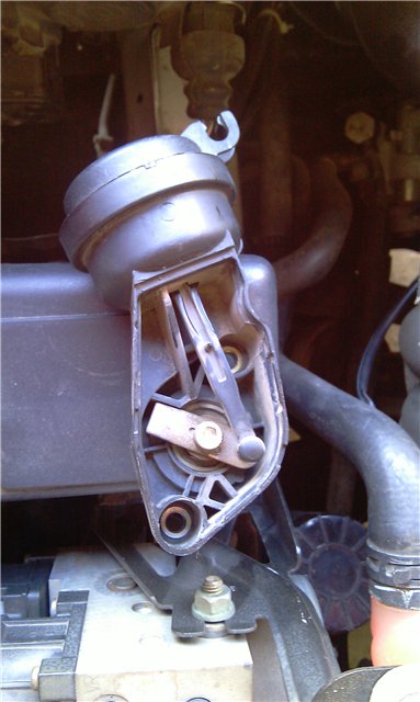

    все просто:
    1) нужно снять деталь 1
    - откручиваем 2 болта (1.1 и 1.2). на фото их не видно. местоположение я указал стрелками.
    - отсоединяем шланжики 3.1 и 3.2 от моторчика
    - снимаем деталь 1. осторожно, могут высыпаться пружинка и отломанные штырьки.
    2) нужно выташить вращающийся золотник "флейта"
    - берем рукой патрубок 2 в обозначенном овалом месте и немного огибаем его вверх, тем самым освобождая пространство для флейты.
    - вытаскиваем флейту.
    вот что получается после этой операции

    arumanu,
    Привет, а на 1.6 так же снимается не знаешь?
    04.09.2009
    Россия, Москва, САО
    339
    про 1.6 к сожалению ничего сказать не могу
    Один в один, точно так же- подгибая патрубок ОЖ. Я брал на разборке БУ. Вытаскивать надо очень акуратно- чтобы не сломать полимерные вставки. Попадут в коллектор- проблема будет. Рекомендую промазать смазкой дальний подшипник с кольцом уплотнительным (кстати- смотреть, чтобы оно тоже не шлёпнулось в коллектор, у меня осталось в посадочном- долго не мог понять, почему флейта не лезет до конца, с новым кольцом).
    да бы не заниматься сексом с флейтой лучше бы впускной коллектор снять с машины.

    bobz,
    спасибо, я вот думаю снять посмотреть для профилактики
    я думая не лучший вариант. а что там так держится на флейте, что может так легко в коллектор упасть?
    Это не просто, плюс есть шанс чёнить заломать. Патрубок мягкий на холодную (на горячую- стравить давление через расширительный бачек и тоже будет мягким, но горячим)- вылезает флейта без проблем.
    Могут быть надломлены кольца белого пластика уплотнительные, когда вытаскиваешь- падают в коллектор. По этому надо вытаскивать аккуратно- не рвать, а вращательными движениями вынимать постепенно, если есть какое то сопротивление.
