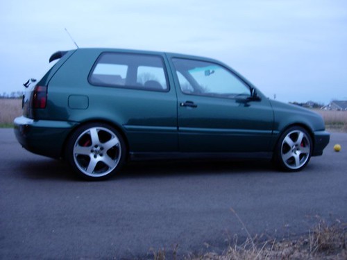

    205\40\17,
    это жесть!!!!!!!!!!!!!!!!!!!!!45 жеско-а 40 вообще,,,,,,,,,,,,,,,

    только у меня стоит 234\45\17 (nexen n3000), слишком много, хочу ее снять и поставить 205\40\17, которая ZR XL W
    Ты чего шутишь? 205/40 - как презерватив будет смотреться на диске Не говоря уже о других параметрах 225/45 - штатный размер для 17 дюймов. Впринципе 205/50 можно поставить, если диск узкий. Но 205/40 - только смех вызывает
    Ставлю всех в известность что 205/40ZR17 сделана для дисков с шириной 7.5 и смотреться она будет нормально (спортивненько) между прочим в европе и на западе, чем больше диск и меньше высота резина тем круче...
    вот пример: n3000 205/40/ZR17 на диске 17x7.5/38
    ЗЫЖ а мои нынешнее трут на поворотах, а я еще собираюсь сантиметров на 5 опускать, так вообще попа будет...
    Да что ты говоришь! Если что 7.5 - это максимально допустимая ширина для 205 ширины резины!
    Спортивненько... Кому как. По мне - колхозненько смотрится машина на маленьких колесах (я про общий диаметр, а не про профиль). 225/45 и 205/40 имеют разницу в 4 сантиметра!!!! Даже боюсь представить, как ущербно смотрится пассат на колесах от машины А или В класса
    Да не вопрос. Это везде так. Но должно быть соответствие по общему диаметру. Такой профиль, что у тебя на 17 - даже для 18 мало.
    Вот сразу видно, что ты не знаешь, итак:
    это с yokohamatires.com: 205/40R17 84W 01045 RF 300/AA/A 21.45 7.5 7.0 - 8.0 8.5 23.5 7.4 10 11.0 887 1102@50 BW
    это с toyotires.com: 205/40ZR17 84W RD 245610 7.0-7.5-8.0 23.6 8.6 10 19.4
    это с nexentireusa.com: 205/40ZR17 XL 84W 1102 500 50 7.0 ~ 8.0 7.5 214 8.4 598 23.5 7.8 10/32 281 BSW 340 AA A
    еще мировых брендов?
    Ну вообще-то разница в 19 мм! так как вторая цифра - это высота профиля шины в процентах к ширине покрышки (в мм). т.е. 225/100x45 - 205/100x40 = 19мм
    А блин ты про общий, ну да, на общем 38мм... но мне это и надо, так как машину собираюсь сантиметров на 5 опускать, а с высокой резиной будет цеплять...
    Что ты относишь к А и B классу?
    Ну да, но на 19шки у меня нет денег...
    Ну конечно!
    1. Приведи хоть один пример, когда производитель бы ставил 205 ширину на 7.5 диск. 6.5 и 7 и точка!
    2. У меня была 205 резина на 7.5 диске. Сверх убого смотрелось! Видно было, что она как будто натянута на диск. Даже докатывать не стал - поставил 225.
    Ну вообще-то разница в 19 мм!!! так как вторая цифра - это высота профиля шины в процентах к ширине покрышки (в мм). т.е. 225/100x45 - 205/100x40 = 19мм
    итого меньше сантиметра радиуса... так что машина будет ниже всего на 0.95 мм....
    Не верная арифметика! Умножь свои результаты на ДВА! Ты посчитал разницу в профиле, а не общий диаметр! Разница по общему диаметру - 38.5 мм.
    Автомобили А и В классов Малолитражки типа пежо 107, 207, VW лупо, VW поло.
    На них такие колесики маленькие ставят Хотя и то, поискать нужно будет. На современных малолитражках здоровые колеса стали ставить.

    Ну конечно!
    Производитель резины рекомендует именно эту резину 205/40/17 ставить на 7.5, а например 205/45/17 или 215/45/17 ставить на 7, она просто сделана так... Например 225/45/17 можно накачивать максимум до 2.9 атмосфер, а эту до 3.4, она типа спортивная
    какой высоты? натяжка это самый шик межпрочим!..
    Да уже исправил, но порылся в инфе, это только в теории так, на практике разница 33мм
    Общая высота колес на этой резине будет 60см не так и мало..... стоковое колесо 63.3см
    зато чем меньше колесо и меньше на нем резины, тем ему легче крутиться
    например между 225/45/17 и 205/40/17 около 1.8 кг разницы
    добавлю еще, например самые часто используемые диски VOLK RAYS именно 17 дюймов.... это типа оптимально между жёсткостью размером и весом.... (это к слову о А B классе), такие или в белом:
    пассата найти не могу, но вот на такой резине:
    PS: Еще раз, как только разбогатею куплю BMW M3 с 19шками
