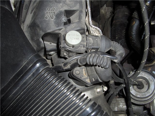

  5. #25
    Подскажите что это за датчики?
    Этот
    И этот
    Стоят здесь
    За что они отвечают?
  6. #26
    30,223
    Получено: 6,744
    Отправлено: 4,720
    верхний - клапан системы ОГ
    нижний - дмрв ("считает" поступивший воздух)
  7. #27
    енот, Спасибо!
    верхний - N75 (клапан ограничения наддува)
    Тогда это что за клапан?
    Есть один в запасе могу отдать
  8. #28
    30,223
    Получено: 6,744
    Отправлено: 4,720
    ...ошибся я. на последней фото - N75, на предыдущей - клапан в системе рециркуляции ОГ.
    могу отдать
    тебе пригодится...нужная деталюха
  9. #29
    Почистив всё что можно и не добившись результатов я поехал на разборку.Решил посмотреть если там какие датчики
    В итоге были найдены все датчики.Снять удалось тока 2(фото в верху)
    Сначала был поменян
    Результат 0.Вернул обратно свой.
    Затем поменял
    И о счастье машинка поехала,да еще шлифуя 225 резиной.такого не было на ней
