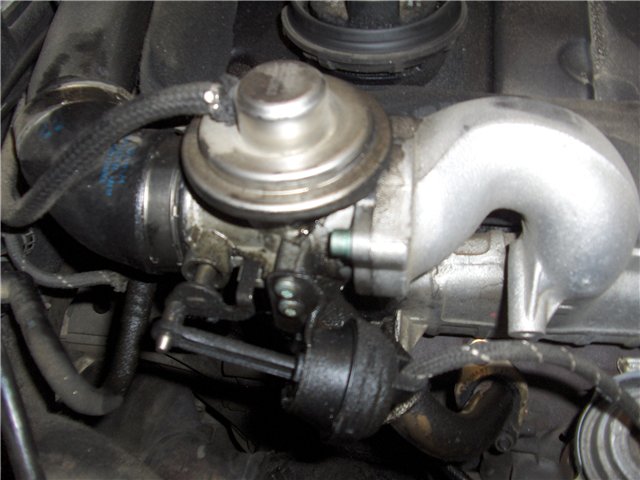

    Всё разобрал.Завтра на учёбе помою и почищу.
    Тут всё было в масле,а внутри был нагар 3-4мм.Нижнее отверстие почти закоксовалось
    Это как я понял датчик воздуха

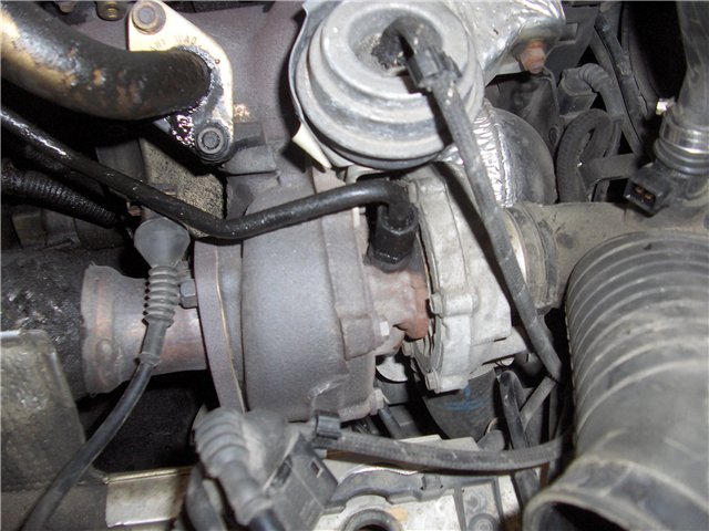

    Вот мой турбин
    Шток ходит и вроде внутри движится
