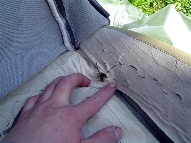

    ВОССТАНОВЛЕНИЕ ОТЧЕТА
    Автор Lucky3D 17.09.2004 г. Комментарии Axl.
    Огромное спасибо Lucky3D за эту статью.
    У меня так же не работал подогрев водительского сиденья...
    По этой методики мы с Динамитрием быстро нашли и устранили неисправность.
    ВНИМАНИЕ!!! У КОГО ВСТРОЕННЫ ПОДУШКИ В ПЕРЕДНИЕ СИДЕНЬЯ, БУДЬТЕ ПРЕДЕЛЬНО ВНИМАТЕЛЬНЫ И ОСТОРОЖНЫ!!!
    ЕСЛИ ВЫ НЕ УВЕРЕНЫ В СВОЕЙ КОМПЕТЕНЦИИ, ЛУЧШЕ ПОРУЧИТЬ ДАННУЮ ПРОЦЕДУРУ ПРОФФЕСИОНАЛАМ!
    Инструмент:
    Хороший тестер, набор отверток шлицевых и крестоообразных, «остроносые» пассатижи, проводки,паяльник, клей (лучше быстросохнущий).
    Причина:
    Вариантов всего 3 – разрыв в подушке сиденья, разрыв в спинке сидения, разрыв в термодатчике (проводах к нему).У меня был как раз разрыв в подушке сиденья, а у Alex S развалился проводок к термодатчику.
    Как найти:
    К счастью, снимать сиденье не надо. Полностью отодвигаем сиденье назад, поднимам лифтом максимально вверх.Теперь под него можно заглянуть. Из пола возле тунеля выходит заизолированный провод и идёт к сидению, под седушкей находяться 2 разъема: один на подогрев, второй на айрбэг. Разъем на айрбэг маленький 2х контактный, разъем на подогрев большой 4х контнактный(вроде даже 6-ти контактный,где задействавоны только 4 контакта).
    Оба разъема держатся за сиденье специальной колодкой на 2х винтах, я её откручивал для удобства, но можно было этого и не делать. По документации VAG в разъем айрбэг сразу после разъединения надо воткнуть какоето приспособление – «заглушку», иначе есть вероятность раскрытия подушки. Так что разъем AIRBAG лучше НЕ РАЗЪЕДИНЯТЬ и вообще с ним поаккуратнее.
    1 – разъем airbag. 2 – то что я назвал «специальной колодкой на 2х винтах» . 3 – разъем обогрева.Разъединяем большой 4х контнактный разъем. На той части которая идёт на сиденье – к ней подходят 2 толстых силовых провода (это сама нить обогрева ) и 2 тонких (идет на терморезистор). Берём тестер и замеряем сопротивление в этих цепях, должно хоть какое-то присутствовать. Если сопротивления нет в цепи терморезистора – значит разрыв там (отмечу, что у меня там всё было нормально,однако сопротивление было о-ч-е-н-ь маленькое и кривой китайский тестер его не показывал, отечественный тестер показал..так что лучше сначала померить в цепи обогрева). Если нет сопротивления в цепи обогрева, лезем дальше под сиденье, вдоль проводов и находим ещё один маленький разъемчик. Это присоединение обогрева спинки сиденья. Обогрев спинки и подушки соединены последовательно, поэтому обрыв в одной части не даст работать и другой.Меряем отдельно спинку(очень сомневаюсь что разрыв будет там, физическая нагрузка на подушку куда больше.) Выясняем, что разрыв в нити обогрева подушки.
    Разбираем:
    Разбирается всё просто. Залазим к сиденью сзади (через заднюю дверь), находим куда уходит обивка подушки сиденья. Она идет вниз, в конце к ней приделан U- образная пластмассовое крепление, которым обивка цепляется за каркас сиденья.
    Шлицевой отверткой(или двумя) отковыриваем эту часть. Далее спереди сиденья отгибаем пласстмасывый кожух понизу седушки и обнаруживаем винт, откручиваем его и немного разводим в стороны пласстмасовый кожух
    Протаскиваем обивку вперёд. По пути встретятся 2 металличесткие стяжки (притягивают чехол-обивку к самому сиденью), эта конструкция достаточно несложно разбирается с помощью отвертки и остроносых пассатижей.
    Полностью снимать обивку не стоит..лишь до той степени,чтобы можно было вытащить ткань с обогревом.Итак обогрев открылся перед взором. Он представляет собой с ткань одной стороны, с другой стороны некий синтипон. Между этими 2мя слоями проводок обогрева. Всё это дело синтипоном (там клеющий слой) приклеено к паралону сиденья. (У меня «крыло» подогрева на боковинке ,отодралось,скомкалось и там чтото коротнуло..проводок прогорел.) Всю эту «тряпочку» отделяем от сиденья..у меня она почти не держалась..и чиним..
    Чиним:
    Паяем там где разрыв, изолируем и т.п. Я вырезал кусочек нитки и запаял обрыв.Если разрыв на терморезисторе – будте аккуратны. У Alex S есть мнение, что в момент пайки,он свой датчик перегрел. И теперь подогрев шпарит вовсю .Можно купить новый обогрев: у меня был проставлен номер 3B0 963 555 C , цена ~ 60 у.е.
    Установка:
    Всё в обратной последовательности. Т.к. клеющего слоя на синтипоне не осталось, я приклеивал обогрев к подушке Супер-Моментом (куча маленьких тюбиков), достаточно обильно и покрепче, чтоб не оторвалось...особенно боковинку. Пару дней воняло клеем, потом прошло.. Всю зиму работает. Только садясь теперь в сиденье, стараюсь сильно не елозить,особенно по боковинке..P.S. спасибо Alex S за помощь мне в этом процессе.
    Комментарии Axl:
    На фотке внизу сиденье от моего В5.
    Подогрев прогорел практически на том же месте, что и у Lucky3D.
    Наводит на мысли...
