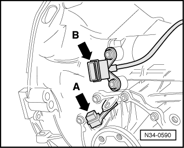

    Будьте добры,подскажите пожалуйста где расположен выключатель света заднего хода и как до него добраться?Мотор ADR 1.8, МКПП , 97 год.

    Выключатель заднего хода стоит на самой коробке

    Задний ход постоянно горит.Думаю выключатель. То что он на коробке стоит-это ясно.Только с какой стороны? Что то по бокам я его не вижу.Пассатика только приобрел по случаю.Еще не в курсе где и что от меня скрывается.
    датчик установлен с правой стороны, разъем датчика с левой стороны
    А -штекер от датчика спидометра
    В -штекер фары заднего хода
