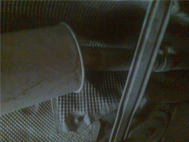

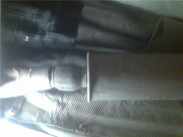

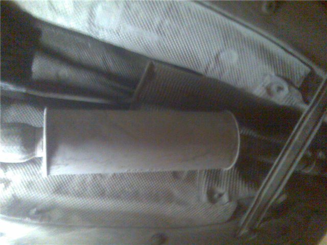

    По просьбе выкладываю фотки

    Спасибо,Юрий1561 за фото,теперь еще вопрос-почему именно ты выбрал эти комплектующие?Ты действовал по чьей то схеме или сам все продумал?
    Кстати ты снимал глушитель или варил на месте?
    B5 1997 AHL был, B6 2009 CGYA стал.
    Jedem das Seine.. www.ladco.ru
    29.08.2009
    Россия, Волгоград
    817
    Получено: 28
    Отправлено: 55
    Варил в мастерской по глушителям, варили на месте полуавтоматом (или автоматом я не разбераюсь) без брызг, предворительноскинув массу чтоб мозг не спалить. Резали большой болгаркой тоже на месте у меня сердце сжималось , мужиков достал ))
    Подбирал все по размерам в каталоге босал скаченным в нете.
    Каталог был в формате пдф, нашёл его поисковиком, на компе не осталось.

    Да каталог мне ненужен,ты номера все равно сохранил... Мне интересно как на месте он варил(сварной) ведь доступ не везде есть-я пр обратную сторону труб... Как к стати расход поживает? Уменьшился?
    29.08.2009
    Россия, Волгоград
    817
    Получено: 28
    Отправлено: 55
    У них держак меньше сразу подаёт проволоку и газ (мож аргон). Расход не знаю но вот тяги прибавилось, но потом к ней привык.
    Кстати соты внешне были нормальные но мастер уверял что они внутри спечёные.
    Оставил на память лежит в гараже.
    Менял по двум причинам
    1 бубнил (начал пробивать тему, всё купил)
    2 порволась гофра + пробило прокладку под гбц (поехал сдаваться)
