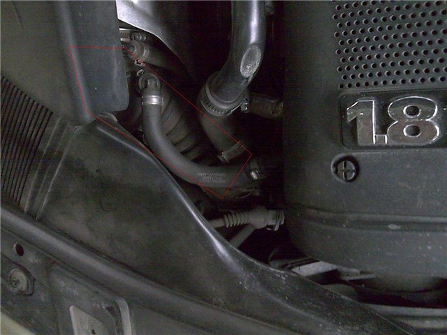

    Passat Аватар для rubin
    29.12.2008
    Россия, Белгород
    1,333
    Получено: 10
    дуть сюда нужно?
    B5+ AWM "02 АКПП -продан
    теперь: turbo-Golf 6
    29.03.2010
    72
    Цитата Сообщение от rubin Посмотреть сообщение
    дуть сюда нужно?
    НЕТ. Дуть нужно в толстый шланг который идет от воздушного фильтра, предварительно вставив туда топливный фильтр НОВЫЙ и затянуть хомутом
    Цитата Сообщение от Владимир_SPb Посмотреть сообщение
    А я при опрессовке снимал трубку ВКГ и затыкал её, наматав на ручку отвёртки фум-ленты...
    И что это дает?если затыкать трубку?
    29.12.2008
    Россия, Белгород
    1,333
    Получено: 10
    Что прям в "гусеницу" что-ли?
    48,680
    есесно
    нафика?
    дуешь в гусеницу и усё
    Цитата Сообщение от Карел_age21 Посмотреть сообщение
    А чо? Ежели масло не гонит,то и подсос там плёвый. Конечно лучше,чтоб его не было, но особого криминала в данном случае нет.
    Ну как бы разница до и после заметная по углу открытия ДЗ, расходу на ХХ и состоянию 032 группы.

    Touareg Аватар для Владимир_SPb
    27.02.2008
    Россия, СПБ-Тульск.обл.-Анапа
    2,027
    Получено: 10
    Отправлено: 20
    нафика?
    Что бы ни травило воздух через масляный щуп и заливную пробку... У меня система, с заткнутым ВКГ, накачивается и какое то время спокойно держит давление... И слушай себе спокойно...
