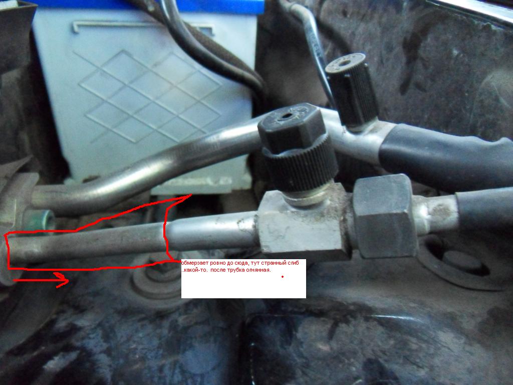

    недавно проверяно давление. в норме. компрессор включается. но вместо холода, даже на режиме LO очень слабо охлаждает, практически не заметно. при том при его работе стал слышен некий свист или шипение. тонкая трубка ,указанная на рисунке обмерзает до указанного места, далее очень горячая, как и толстая трубка целиком.
    При том если пытаться рукой обхватить обмерзшее место трубки то шипение как-будто меняется , но заметное стравливание не получается заметить.
    Да и потом, если бы была дыра, то газ с системы ушел и компрессор бы не включался ...нажимал на нипели, давление есть точно. компрессор включается точно.

    где-то слышал что обмерзание трубок от недостаточного количества фреона
    имхо,перезаправить с чисткой или заменой дроселя
    кстатит,в месте утолщения трубки живёт дросель

    у меня тоже эта часть ледяная. Так и должно быть, там дроссель, всё верно. Вот только стрелку ты не туда нарисовал. Давление полюбому придётся проверить, если в норме то смотреть дроссель.

    у меня все работает в норме только шипит из тех мест что на фото некоторое время даже после заглушения мотора???
    Подскажите ,может это так и надо?

    после глушения-нормально,давление в контурах уравнивается
    во время работы двигла-не знаю
    у меня тож шипит во время работы,и холодит не очень
    заправляли последний раз 3 года назад
    заказал дроссель и резинки,ща придут,поеду заправляться
