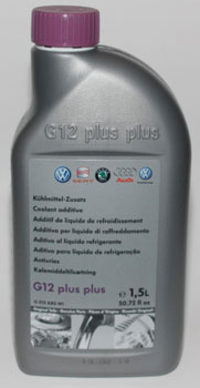

    This is the latest generation of coolant from VW/Audi. G12 Plus Plus coolant can be mixed with either blue G11 or pink G12 coolant like G12 Plus can, but it also includes updated additives for the latest generation of VW/Audi engines. G12 Plus Plus provides maximum corrosion protection for all engine parts and maximum heat transfer for improved cooling in modern high performance engines. Coolant is concentrate, to be mixed 1:1 with water.
    P.S А то, что в примере выше от
    Seregas - это не ваговская расфасовка. И другие конторы могут мешать и продавать что и как им захочется. Оригинальный VAG G12 - это концентрат!
    А то, что на фото "Sintec antifreeze G12" - это охлаждающая жидкость приготовленная
    из суперконцентрата G 106 фирмы BASF" !!! Это НЕ G12 !! Просто написали на банке, что типа соответствет требованиям VW (типа G12). К Конкретному G12 эта жидкость отношения НЕ имеет! G12 - это фирменный концентрат VAG-а. И G12 выпускает только VAG !!! И никакие Sintec-и и прочие....

    Ну почему на неизвестной..? На упаковке написано - на какой. И возможно нормальная жижа (возможно). Но если мы говорим и выполнении требований VAG-а, то это только..... оригинальный концентрат G12(не оригинального его просто НЕ бывает) разбавленный дист.водой.
    А надписи на разных банках " Antifreeze..... Super..... G12 Plus Plus Plus..." - это жидкости других производителей ( возможно и неплохие), но !! К тому, что называется "VAG OEM Antifreeze G12" это отношения НЕ имеет!
    P.S Если покупать G12 - то только в таких упаковках, как привел выше. ( есть еще и бочки...но это для сервисов). Всё остальное - это не VAG
