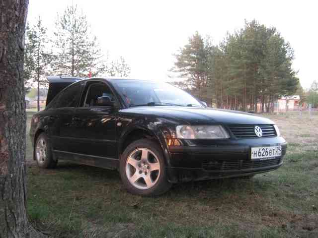

    сегодня ровно год официального владения.
    итак, подсчитаем:
    цена покупки - 320 000 рублей. пробег 172 000 км.
    при покупке был один косяк (за что была соотв. скидка) - не работали стеклоподъемники и сигналка
    заплатил 1 500 руб. за ремонт (перетёрся провод в двери), за одно сняли ошипку подушки безопасности.
    затем поменял масло и фильтр - 1700 рублей+350 руб.
    салонный фильтр - 500 руб.
    опять масло и фильтр - 1400 рублей (попалось дешевое зимой)+300 руб.
    воздушный фильтр - 300 руб.
    задние тормозные колодки - 1200 рублей+работа 300 руб.
    гофра и хомут - 1300 руб.+работа 1900 руб.
    щуп - 80 руб.
    еще купил масло 1650 руб.+350 руб. фильтр
    колодки передние+рулевые наконечники+гайки, смазка 4600 руб...(еще не поставил - хз сколько возьмут)
    итого: запчасти = 13 730 рублей, работы = 3 700 рублей (а ведь мог бы всё делать сам - скажете вы (кроме разве что электрики).
    сейчас пробег = 188 600 км.
    расход бензина: по записям бенза уходило: по трассе = 8л/100 км. смешанный цикл = 10л/100 км.
    сейчас, летом, лью 95-ый бенз, расход упал = 8,6л/100 км в смешанном цикле.
    с одной стороны, немного потрачено, т.к. основные пассатовские работы еще впереди у этого аппарата - , замена ремня ГРМ и роликов, помпы, чистка ВКГ, возможная замена турбины (хотя масла не ест движок абсолютно), перетряска подвески (рычаги сейчас как новые, но дороги - гамно кругом), опоры дрыгателя, стойки-аммортизаторы и проч.мелочовка - что еще не ломается в Б5-м? ;).
    с другой стороны - проезжено всего около 17 000 км. т.е. с учетом работ+запчастей (без бензина) выходит около 1000 рублей на 1000 км. ОДНАКО! а если еще бензин прибавить...1 700 литров*23 рубля за литр= .... 39 100 рублей!
    ваши мнения какие?

    да, стОит написать, что машина просто супер! управляемость, скорость, шумоизоляция, общий комфорт, объем багажника и салона - все на 5 из 5 баллов. что еще надо от машины?
    нравится во всём
    новую такую же бы взял не задумываясь...
    а старая - она и есть старая - другие с таким пробегом рассыпались бы (особенно ТАЗЫ)
    кароч надо будет или машину менять или работу ))))
    еще прибавлю только, что потерял пыльник картера стоковый
    теперь придется брать защиту картера или железо или карбон
