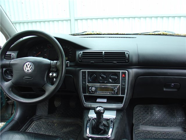

    Нашел! Это мой прошлый б5
    14.01.2007
    Россия, Березники
    5,226
    Получено: 76
    Отправлено: 17
    бодяжно как то смотрится тут же и хром и алюминиевые и пластиковые (черные панельки) воздуховодов, слишком ляповато
    33,329
    Получено: 1,492
    ALEX94, в живую лучше. На фотках мне самому не нравится. Плохой я фотограф
