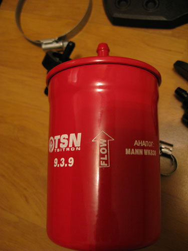

    А самому не судьба? Фильтр топливный,подходящий по диаметру патрубка,который из воздухана выходит,самый дешевый покупаешь. Всовываешь фильтр в патрубок,крепишь хомутом и дуешь в него. Большой свищ будет слышен сразу,но лучше с помощником это делать.
    Вот для информации:
    Цитата Сообщение от SerV Посмотреть сообщение
    в дополнение к Базарову. сегодня, от нечего делать собрал "систему"
    еще раз для тех, кто не понял 2 предыдущие катинки от Базарова:
    что понадобиться:
    обычный ручной (ножной для желающих) насос, за 240 р., 3 маленьких и 1 большой хомуты (ну типа "норма", можете брать что угодно), и 2 шланга, длина по-желанию (проще чем длинее тем лучше, отрезать всегда можно)
    1)
    2) обратный клапан от карбюраторной 2108
    вобщем-то это уже доп. фишка, можно и без него, но клапан потому и обратный что "туда-да, обратно нет" он поможет нам убрать не нужное стравливание воздха самого насоса, тем самым доставив нам необходиму тишину и стабильность давления, вобщем рекомендую сделать именно так (стоит он 10 р., не разоритесь)
    3) топливный фильтр.
    мне понравился вот такой
    120 р.
    4) ну и если кто не догадался, как это выглядит в собранном виде
    5) вставка топливного фильтра происходит в патрубок (после) ДМРВ (раходомера воздуха)
    удачи.
