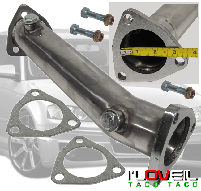

    Собственно хочу убрать катализатор и есть два варианта:
    первый 2.5 дюйма с турбины, 2.5 дюйма на выходе
    второй 3 дюйма с турбины, 2.5 дюйма на выходе
    Вроде как второй удобнее для последующего апргрейда, но нужен ли он на стоке? цена одинаковая... что брать?

    брать второй вариант ... а что за цена ? ебэй ? можно ссылку
    129$. ebay
    первый можно за 100 взять... но если второй лучше то пофиг
    брать второй вариант...
    А можно по любопытствовать чем 3 дюйма лучше 2.5? Если я не собираюсь ставить gt30? (просто я лучше фотки рассмотрел, у 3ех дюймового фланец тонковатый, как бы не треснул)

    Присоединяюсь к вопросу ! хочу заказать и столкнулся с тем же выбором , на 3 уж больно тонковат , а какой у нас диаметр на выходе ката?

    2.25 дюйма, я в итоге 2.5 дюйма поставил...

    фланец не треснет, это же не чугуняка.., главное чтобы потом гайки или больты подошли, а тоя взял там колеектор, когда моя чугунка лопнула и потом еще пол 4ч мучался переваривал и подгонял, потому что одно отверстие нелполучалось закрутить ни гайкой ни больтом...

    по-моему выход там чуть меньше 3ех, я честно говоря измерениями не занимался, но такой даунпайп как на картинке не рекомендую, от него куча шума и вибрации, лучше такой:

    а какая разница, там у нас и так стоит вибокомпенсатор, смысл ставить второй?

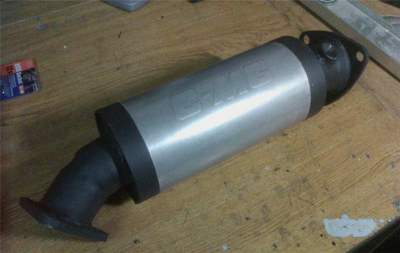

    Вообщем после пары ночей без сна и кучи сайтов и постов решено ...
    Для замены штатного ката (пока рабочего) есть 3 варианта:
    1. DownPipe с ebay как в этой теме, 120$ + 60...90 $ доставка. Громко , шумно , красиво.
    2. Пламегаситель FOX + части родного ката (флянцы + сварка + прокладки) 2 000 Р. + работа. Долго , Качественно , Тихо.
    3. MG-RACE (Atiho) 40133 (замена штатного ката ) Качественно , быстро , тихо 3 550 Р.
    Пока склоняюсь к третьему варианту, хотя второй дешевле, сомения возникают по качетву сварки, вроде бы для нержавейки надо аргоновую .
    Кто что думает?

    1. вар -красоту твою ни ты ни кто другой не увидит, ни сверху ни снизу там места мало разглядеть что-то + после пары отжигов цвет полерованой нержи превратиться в цвет грязного серебра
    2 вар - как бы не вышел дороже третьего, я бы например не стал мучаться варить и подгонять тебе за 500р...
    Тк что ставь:
    3 вар - за шов не беспокойся, отгорит где угодно только не на шве_), нержа и простая сталь нормально свариваються и без аргона, только не так красиво получаеться...
    VAZ 05-sport 1982г 2.0i - There is no limit to perfection
    тольно MG-Race и Atiho это разные продукты. У меня MG-race стоит, менял кат на пламягас... как бы это сказать... наверное тож от нечего делаьть. На стоке ничего не изменилось, чутка басовитее может стало. списывался по почте http://www.mg-race.su/, выслали транспортной компанией, геометрия идеальная, становится четко, в руках держать приятно. Атихо, делают там же но согласно их манагерам из более дешевого материала.
    По почте пока молчат... Сам MG хочу , не хочется турбину менять просто , а штатный кат хз сколко ремени стоит ... были случаи что из за его засора турбина перегревалась...

    У меня третий вариант в точ как на картинке, немного басовитее стало,сделан очень прилично

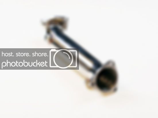

    Antoffka, а где ты раздобыл фото 3го варианта? Я в инете никак найти не могу
