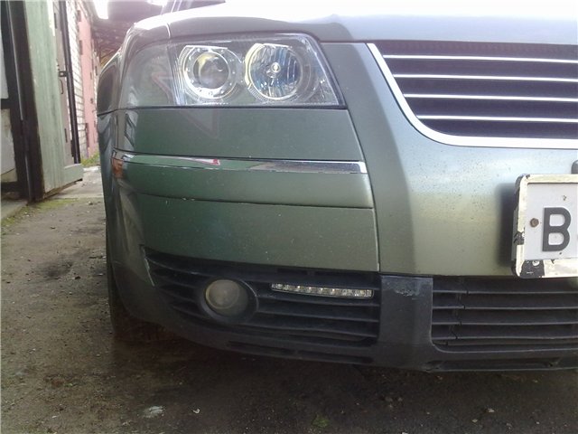

    Собственно,делать было нечего и решил поставить ходовые огни.
    Скатался в сКунцево......приехал в гараж и поставил.В каждом фонаре по 8 диодов.
    На Б5+ с туманками брать 156 мм. по длине и не более 16 мм. по высоте.В решетки встают только с подрезанием самих решеток.
    ЗЫ На рамку не смотреть,скоро поменяю.
    Passat W8 4.0 4motion & Toyota Camry SE V6 3.5.....были

    LёХ@, как подключал???? есть тонкости, могут и перегореть через пару дней

    подключал как в инструкции было написано.Минус на аккумулятор,плюсы кинул на ближний свет через переходники которые остались от фар Depo,чтобы штатную проводку не портить.

    на какой вольтаж рассчитаны??77

    12 вольт

    LёХ@ я так понимаю это у тебя светодиодная лента??

    нет,это 2 блока отдельных по 8 диодов.
