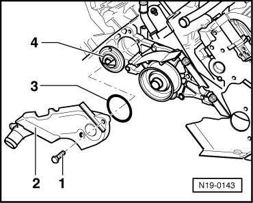

    кто подскажет с метками ГРМ на ALG, или можно попробовать также одеть?
    и где точное расположение самого термостата в картинке

    Народ, прошу помощи. Где находиться термостат точноо место, и как снять патрубки с радиатора. Чет я туплю и забыл как они снимались.

    Ролики не надо все снимать, это лишняя работа, действительно будет видно всё на месте. Термостат рядом с помпой, тем более есть картинка.
    Отпишись по результатам.

    поменял. самое сложное у меня было это трубочки от АКПП прикручивать в радиатор, с нижней трубкой провозился час. Когда разобрал заменил шланг треснутый, пластиковый от чего я незнаю, типа три шарика вместе соеденены, видимо от тормозов, на тазах такие тоже есть, вот от него идет пластиковый шланг, пришлость колхозить трубочку из обмотки провода 220V.
    По незнанию менял сам оч долго, с 14 часов до 4, с перекурами большими
