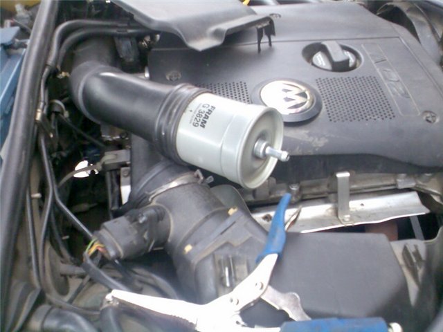

    Подскажите пожалуйста как сделать опресовку на моем двигателе и что для этого необходимо?

    Приспособление универсальное, разный лишь диаметр у патрубка воздушного фильтра может быть. Нужен топливный фильтр (обматываешь необходимое число витков изолентой, чтобы можно было снять патрубок на с короба и затянуть плотно хомутом), с другой стороны на фильтр подсоединяется шланг с обратным клапаном и приблудой для стравливания давления с колеса \ накачивания насомом.
    Всё.

    Подробно объсниете для чего нужно это, если мотор 2.8 и без турбо, простой атомосферник. Опресовка, это посмотреть где и откуда травит воздух в системе??
    Какая разница атмосферный мотор или турбо при выполнение опресовки? Любому мотору дыры во впуске и как следствие неучтённый воздух на ДМРВ - не к лицу. Просто у турбо-агрегата мест больше откуда может травить воздух.
    Да.

    Спасибо за четкое объяснение, далее вопрос на моем моторе 2.8, как подробно сделать опресовку самостоятельно, по тому же принцепу. Можно более подробные инструкции и комментарии с фото. Вопрос к знатокам, чтоб сервис не кормить!!!
    Знатоки выложите отчет с фото как опресовать 2.8 мотор.

    А чем тебе не нравится картинка, которую я выложил в теме? Всё тоже самое снимаешь патрубок, который идёт к ДЗ, с короба воздушного фильтра, туда засовываешь предварительно обмотанный изолентой фильтр, затягиваешь хомутом стандартным. На тот выходной конец бензо-фильтра, который оказался снаружи, должен быть одет шланг с обратным клапаном, чтобы воздух назад выходить не мог. Накачивать давление можно с колеса или насосом. Если влом покупать обатный клапан и ставить, тогда можно скрутить шланг с насоса и поставить на фильтр, а концевик просто защёлкнуть на колесе, но так имхо менее удобно...
