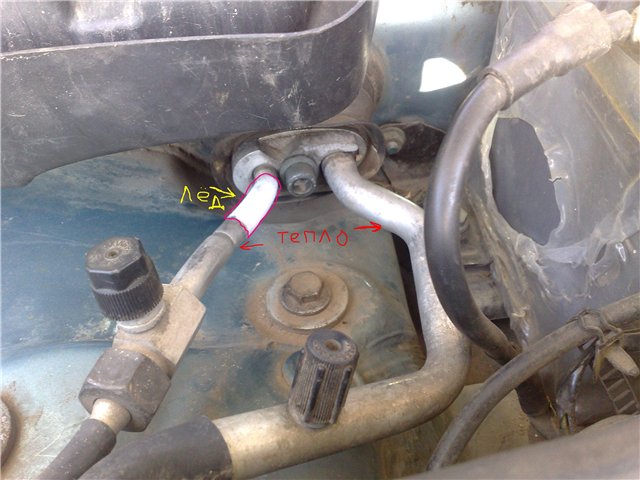

    Добрый Всем вечер. Поиск перелопатил. похожего не нашёл .Холода нет.ошибок нет , тонкая трубка в этом месте, естественно при включенном кондеи ,лединая . Воздух гонит на всю мощь.
    Вопрос такой в чём проблема и как побороть.,не попав на развод ???

    hih, Саш, думаю, что на заправку/вакууммирование неплохо бы заехать. Перед прошлым летом попал на замену конденсора- радиатора то бишь..
    Заодно махнул осушитель и уплотнительные колечки- как бабка отшептала.. До этого, вроде, и работало всё, но доставали ошибки по моторчикам заслонок.
    За гайкой слева живет дросселек- бывает, что забивается..

    Vladimir_B5APT, Добрый вечер, У Вас ,после того как заглушил,звук ,писк, от кондея ,есть?

    нет- ваще тишина, шипит только у дросселя- так и должно быть
    компрессор Zexel, работает без нареканий, много тем было про замену подшипника, может он пищит..

    Denisk@, Победили 300 грамм DUPONа и 600 рублей !!!!!!!! Без замены дросселя !!! Хорошо Холодно. Давление было 1 стало 2

    Вот и подтвердился диагноз о недозаправленой системе Подождем второго т.е.Denisk@
    Кстати, утечку то искали? Ведь фреон куда-то ушел...
