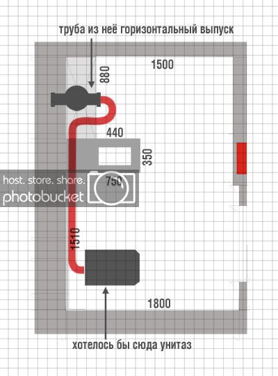

    Делаю ремонт, по задумке унитаз должен отъехать на 2м.
    Сантехник говорит, что получаются неприятные изгибы трубы.
    Либо делать подиум 10 см
    Либо поставить фекальный насос с измельчителем.
    Почитал про них, но так и не понял.. насколько надёжно. Стоит ли ставить в квартиру в единственный туалет.
    Я так понимаю рано или поздно кинут в него что-то случайно и он накроется. Вопрос времени..
    Что посоветуете?
    Вариант с насосом - фактически единственный возможный, сделать задумку.
    Двое суток думаю как перепланировать с размещением унитаза у стояка - не получается ничего
    видел разные изгибы и все работало, а если елку(было и такое) в унитаз запихать, то и насос не поможет
    правда уклом нужен если его нет, то тогда наверно насос

    Меня беспокоит, что если вылить в унитаз, например, ведро с грязной водой с моющего пылесоса.. песок, волосы, грязь.. ещё что-то попадется.. то измельчитель накроется в миг.
    А куда это ещё выливать..
    вот моя проблема..

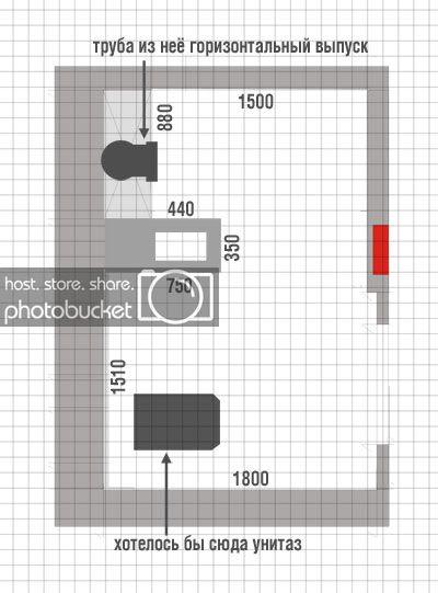

    Цитата Сообщение от Влад_366 Посмотреть сообщение
    я бы не рисковал и делал подиум
    не пойму что спасёт подиум?
    вот вариант изгиба. сантехник боится, что не проплывёт.

    а меня вообще эти два помещения не совместимые пугают, чтобы их совмещать, но на вкус и цвет хотя тут это пословица не очень.
    Lucky3D,прикинь уклон ?? он то хоть будет см 5 ?? тогда все проплывет у людей вон с отрицательным уклоном проплывает, правда иногда с заторами но
    Да не, на такой длинне, это сколько воды вылить надо чтоб продавило по всей трубе? В бачке столько нет. Чем больше уклон тем больше, и все равно "контрольный" слив))
    И почему такой изгиб надо городить? на прямую врезать не вариант?

    Lucky3D, по рисунку я бы самотеком не пускал.... как-то уж очень стремно... и засоры будут частые ИМХО

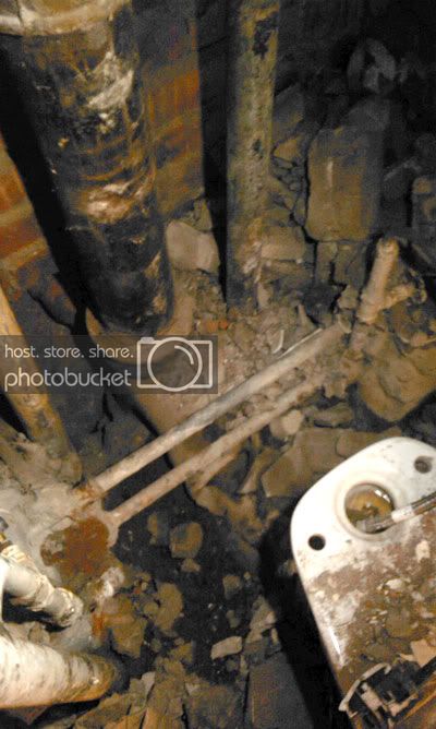

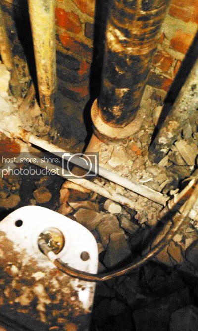

    Я не знаю как врезать на прямик в стояк?!.
    Стоит крестовика, которая одной стороной к соседям, второй ко мне.
    Надо перебирать стояк, менять крестовину. Возможно ли это... Сантехник уверяет что нет..

    что бы огород уменьшить, ввод в стояк можно повернуть и уклона в 1 см на 2 метра достаточно для воды, даже с говном. Вот ежели прокладки пихать будешь, то можно и увеличить уклон до 2 см, но проще замастырить ревизку по середке и усе делов то. Я тут проблемы не вижу. Трубу тока путевую бери, с шумоизоляцие. Доровато будет, но тихо и вечно. СанСаныч тебе поможет.
    мда, судя по фоткам стояк хрен повернешь у тебя ввод 45 градусов из пола или дырка? за очком не понятно
