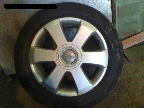

Встанут ли диски?
    07.10.2006
    Мурманская волость.
    3,583
    Получено: 6
    Отправлено: 18
    Счастье Встанут ли диски?
    R-17 7j с резиной 225/55 ЕТ не помню..... диски с А8 ...
    Встанут ли на А6С5 98 1.8Т, с такими параметрами?
    Может кто пользует такие?

    а разболтовка какая??? те параметры что ты сказал они мало очем говорят.. надо бы вылет знать и разболтовку..

    Разболтовка стандартная 5*112, ЕТ не помню , нет пока возможности посмотреть.... вот поэтому и спрашиваю....((

    захаркин андрей алексееви, имхо встать то встанут, но страшные какие И профиль очень высокий!

    Зря так говоришь.... на машине смитрятся супер.... Меня смущает цифра 55 мне кажется цеплять будут за все подряд.... арки, рычаги... я прав или нет..? Вот в чем вопрос ))

    Если вылет ЕТ45 (а у Ауди помоему другой редко бывает), то 100% с профилем 55 на перед не встанут. Покрышка будет упираться в верхнюю часть поворотной цапфы.
    Я пробовал с 50 профилем и то не влезли спереди.
    Ах да! Я то пробовал на Пассате, но помоему указанная тобой Ауди это тот же Пассат - по подвеске!
    С ЕТ45 на эту подвеску встают только 225/45 R17.
    Я так думаю.

    Да ладно? R17 225/50 не влезли? Не верю По поводу 55 - спорить не буду, но скорее соглашусь, что возможны проблемы! Смотреться будет убого - это точно. На мой взгляд.

    В общем методом тыка только похоже придётсо... За сколько такие диски без резины можно торговать ? Всмысле выторговывать у продавца ?

    ааа понятно я ставил 215 на 55 зиму 17,ет 40 так вот резина чутка терла потом прошло ,а если 225 то думаю ваще крутится не будет ,но у меня ширина была 7.5J.

    а здесь , как он говорит 7J , скорее всего в арки упруцо))))
