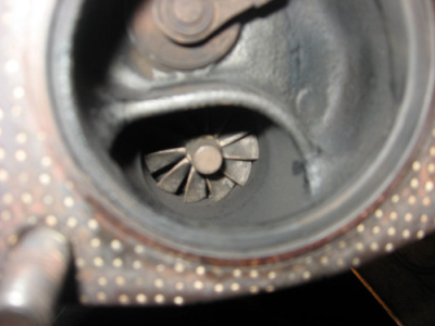

    на фотке в верхней части если смотреть со стороны катализатора

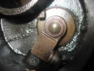

    или вот тут получше видно
    по логике - если звенит, то возможно он не оторвался и на месте, а вот шток актуатора скорее всего оторвался от мембраны

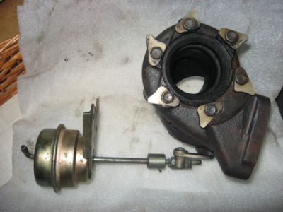

    "вот бачонок с палочкой"
    Метод проверки: двигатель холодный (например с утра) суешь руку между турбиной и блоком и пробуешь палочку енту потолкать. Если ходит свободно то потребуется ее замена Искать исправную, снимать турбину, ставить, настраивать.
