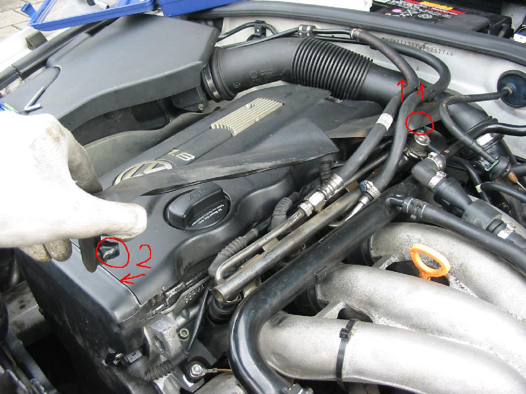

1. Снять защитную крышку высвободив ее из зацепа 1 приподнимая вверх, и из зацепа 2 отводя на себя, отсоединить ее от шлангов, отложить в сторону
2. Открутить 3 самореза крепления бачка ОЖ, отсоединить штеккер 3 и отвести бачок в сторону морды машины, зацепив и зафиксировав его там, чтобы не мешался под руками

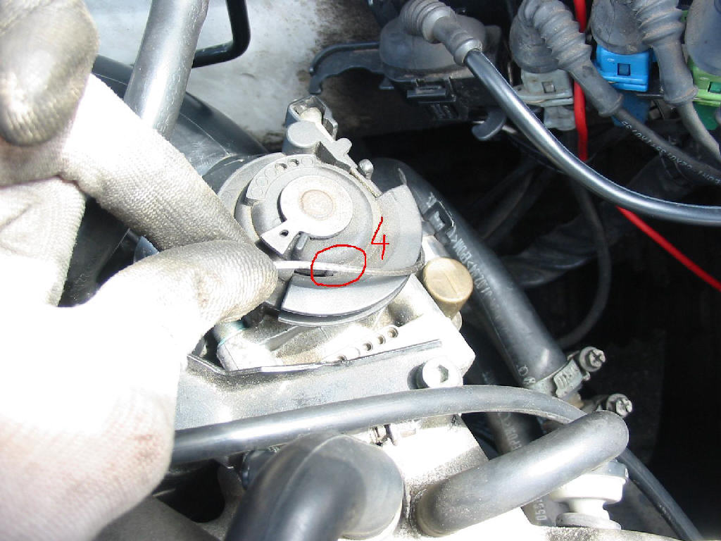

3. Вынуть тросик газа 4 и отцепить его от ДЗ

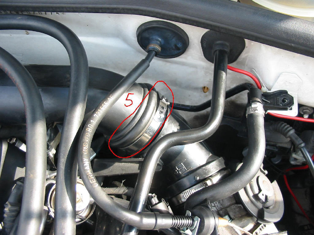

4. Расжать хомут 5 и снять патрубок, отвести патрубок в сторону воздушного фильтра как можно дальше, просунув его под шланги. У патрубка есть гармошка посередине, поэтому он легко отгибается в сторону.

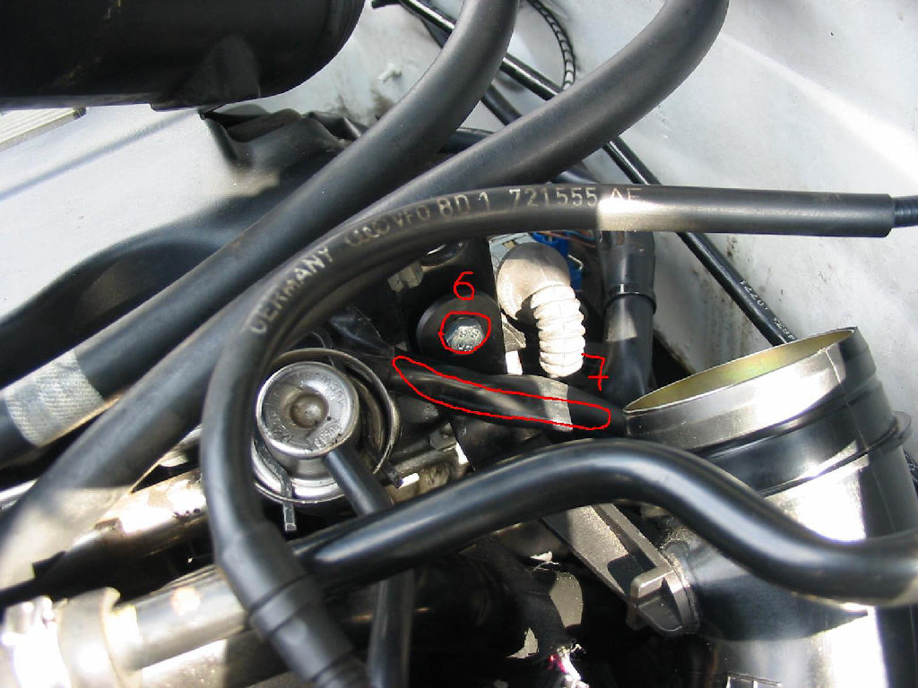

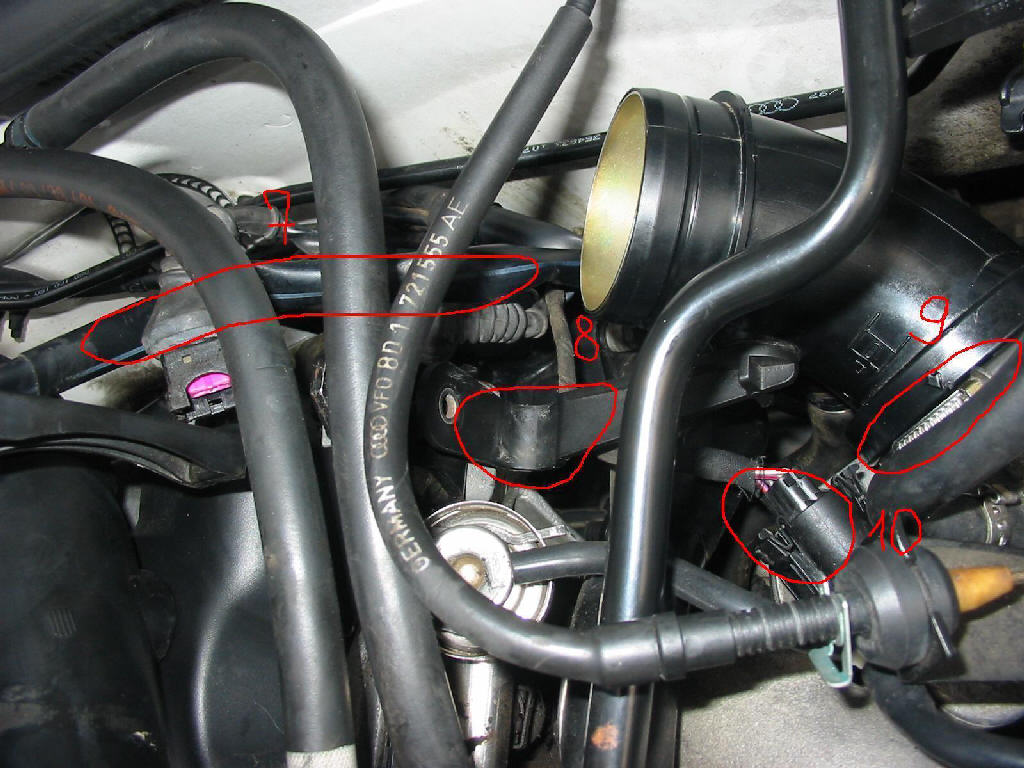

5. Открутить винт 6 крепления пластмассового патрубка. В нем плотно пролегают провода 7, их нужно отсоединить от каждого цилиндра и от защиты ремня ГРМ
6. Отвести провода 7 в сторону под шланги, полностью освободив кронштейн 8 крепления пластмассового патрубка, разжать и полностью снять хомут 9 крепления патрубка. Далее, зажав патрубок в руку слегка вращая его и внимательно смотря чтобы кронштейн 8 ни во что ни упирался, снять его с ДЗ, и задвинуть его как можно дальше под шланги, чтобы было куда сдвигать в дальшейшем саму ДЗ. Если получится, отсоединить штеккер 10, у меня не получилось, залип и затруднял потом доступ к винтам

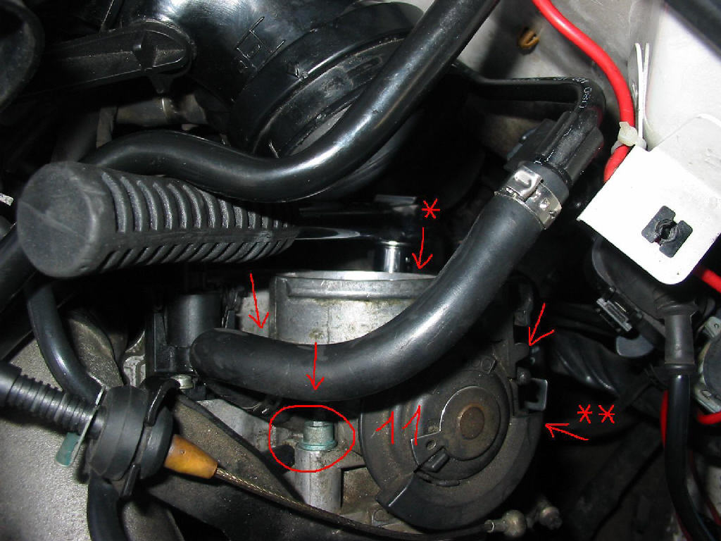

7. Открутить винты 11 - 4 шт. Задний винт * глазами увидить очень трудно, направлять ключ можно просунув пальцы между шлангов со стороны **, и откручивать наощупь вслепую. Достать винты из своих гнезд, и отложить в сторону, чтобы не затрудняли маневры с отодвиганием ДЗ и не завалились внутрь двигателя, не дай бог. Говорят что ДЗ может присохнуть, для чего ее нужно будет сначала обстучать резиновым молотком или простым через деревяшку. Моя же после снятия винтов сама прекрасно отошла в сторону, обнажив сине-зеленую прокладку. Отодвинуть ДЗ как можно дальше от двигателя, освобождая доступ к ее внутренностям. Желательно отодвинуть ее в сторону так, чтобы во время промывки жидкость вытекала со стороны крепления патрубка, а не со стороны двигателя
