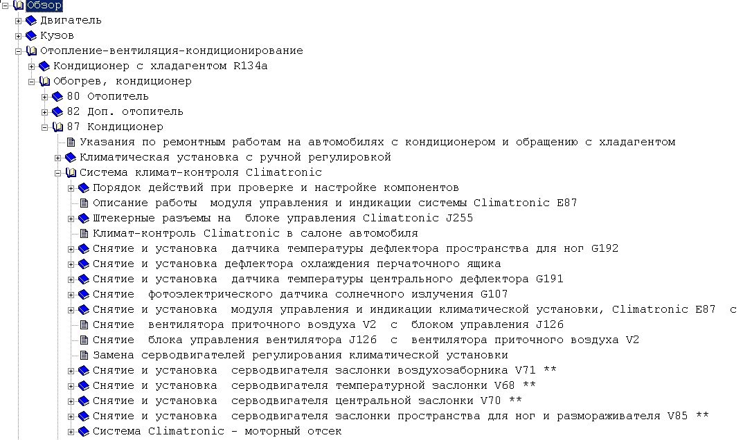

    Цитата Сообщение от gyurza2000 Посмотреть сообщение
    снимать торпеду и смотреть?
    я никогда не разбирал. Посмотрел сейчас в ЭЛЬЗЕ - говорят что чтобы добратся до привода заслонки размораживатля надо снимать всю морду. Скрин давать не буду - там много с перекресными ссылками на разные разделы. Поставь ЭЛЬЗУ и посмотри что пишут. С картинками.

    только что провёл самодиагностику климата:
    444 02
    это что за зверь?...Elsa стоит, но там чёрт ноги поломает
