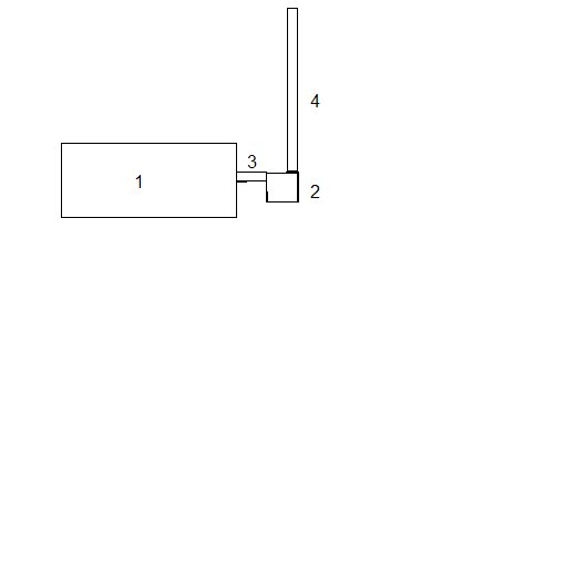

    Я себе сделал так (по совету одного строителя) тяга отличная!!!!
    1. яма
    2. типа накопителя или еще как, не помню как это обозвали, вообшем яма пошире и поглубже воздуховодов 3 и 4
    3, 4 воздуховоды
