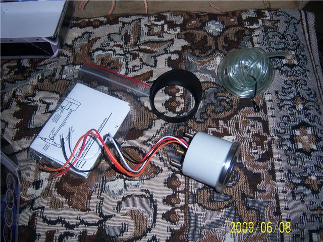

    Наконец то закончил монтаж датчика наддува.
    фото только вот такие сделал.. Мне интересно, где то на форуме читал что на исправном моторе должно быть разяжения (вакуума) -20, а у меня -50. Единицы измерения kg cm. В момент отпускания педали на ходу вообще стрелка вакуума закладывается. Это нормально? Наддув 0,5 стабильно, в пике до 0,6 бывает. .. Кто что думает? Шланчики у меня вакуумные все дряблые уже, может даже где то и сифонят, но в таком случае подсос бы воздуха был, и как мне кажется вакуума меньше было.

    ничего не понял.. прибор очень даже гармонирует, может фото и не передает всего, но шкала похожа на штатную, подсветка синяя, панель я не портил все аккуратно на двухстороннем скотче держится. Какая разница сток не сток, я хочу видеть жива ли у меня турбина или нет? вопрос не о красоте был, а о вакууме..

    А подключать ничего сложного, 1.Разрезаем шланг кот. идёт на РДТ, вставляем туда тройник из комплекта подключения, 2. Снимаем крышку с ЭБУ,протягиваем ваккуумный шланг в салон.З. Устанавливаем датчик,в нужном нам месте,подключаем к нему ваккуумный шланг и подключаем подсветку на датчик.
    Сам датчик фирмы street storm , стоит 1000-1200р ,

    РДТ- регулятор давления топлива,уст. на топливной рампе, установка заняла часа 2, это неспеша и с перекурами
