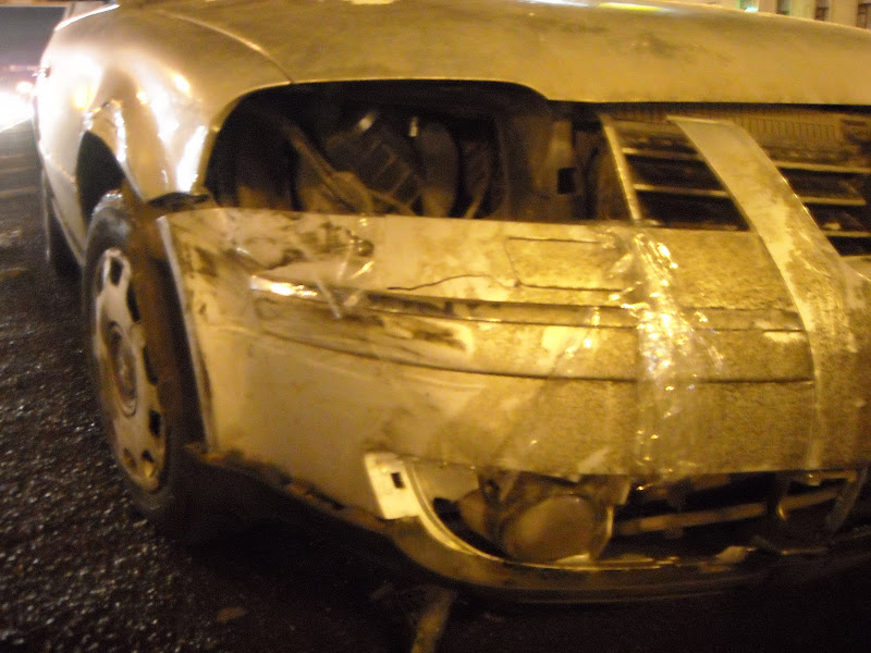

    Ситуация следующая: попал в ДТП, удар пришелся моему пассату по касательной в правый передний угол. Т.е. начиная от переднего колеса (треснул колпак), заканчивая отрыванием бампера и правой передней фары. Сразу после удара ГУР пропал. Чтобы было понятнее, есть фотка с места ДТП (ссылка в гугл пикаса: http://lh4.ggpht.com/_V99tYTuO71M/S2...0/DSCN0350.JPG ).
    Машину стали чинить в сервисе по КАСКО. В ходе ремонта смогли выявить неисправность ГУР, но не смогли найти причины неисправности, т.к. не нашли видимых повреждений. Поэтому сервис обратился в страховую с целью оплаты диагностики в специализированной конторе, либо замены рулевой рейки в сборе.
    От страховой приехал эксперт и сделал следующее заключение: "В ходе осмотра выявлено затрудненное поворачивание рулевого колеса, "закусывание" при вращении. Видимых повреждений на деталях рулевого механизма не обнаружено. Определить причину неисправности в ходе осмотра невозможно." Вчера страховая отказала, прокомментировав, что: "данное повреждение невозможно отнести к данной аварии".
    И пока я строчу всевозможные заявы в службу контроля качества своей страховой, прошу помочь найти мне ответ на вопрос: "почему не работает ГУР?". Какие повреждения могут быть и как их диагностировать?
