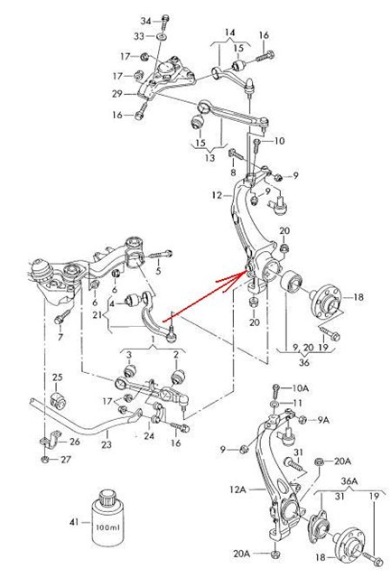

А где этот датчик стоит?
Вообще странно что износился он резко после смены колодок![]()
