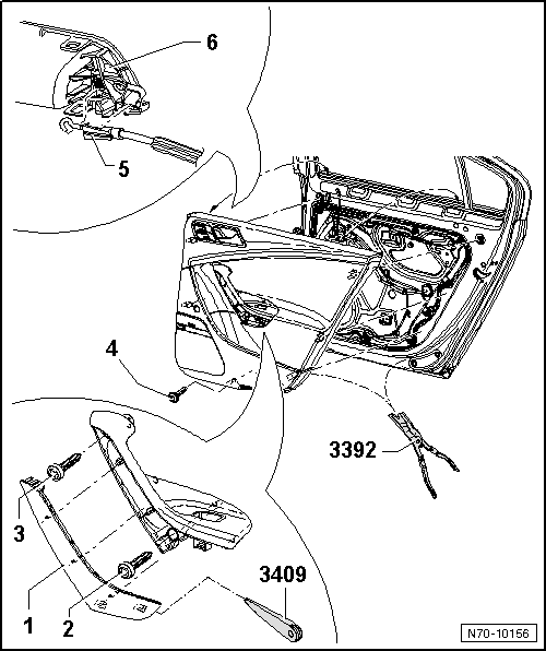

    Снятие
    – Выключить зажигание.
    Автомобили с механическими стеклоподъемниками
    – Снять ручку стеклоподъемника → Глава
    Все автомобили
    – С помощью клина -3409- извлечь верхнюю накладку -1- из ручки закрывания в обивке двери.
    – Открутить болты -2- и -4- (4,5 Нм).
    – Выкрутить винт -4- (2 Нм).
    – Извлечь нижнюю часть обивки двери с помощью клещей -3392- из приемных гнезд.
    – Извлечь боковые стороны обивки двери с помощью клещей -3392- из приемных гнезд.
    – Извлечь обивку двери вертикально вверх из полости для стекла.
    – В зависимости от комплектации автомобиля отсоединить жгуты проводов от обивки двери.
    – Освободить гибкий трос -5- из внутренней ручки открывания двери -6-.

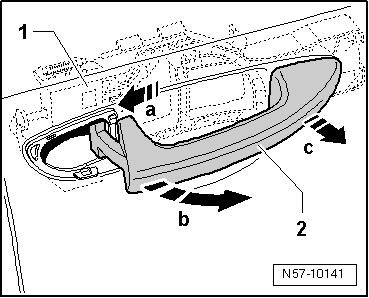

    – Вытянуть ручку двери -1- в -направлении стрелки- до упора и ослабить болт -3-, пока нельзя будет извлечь корпус цилиндра замка -2-.
    – Извлечь корпус цилиндра замка -2- под прямым углом к двери из крепления ручки двери.
    ИнструкцияРучка двери остается в вытянутом положении. Не пытаться установить ручку двери на место, в противном случае удерживающий выступ на креплении отломится и снятую ручку установить будет невозможно.
    – Снять корпус цилиндра замка → Глава.
    – Немного потянуть ручку двери -2- назад -стрелка a- из приемного гнезда крепления.
    – Повернуть ручку двери в -направлении стрелки b-.
    – Извлечь ручку двери под прямым углом к двери -стрелка c- из крепления -1-.

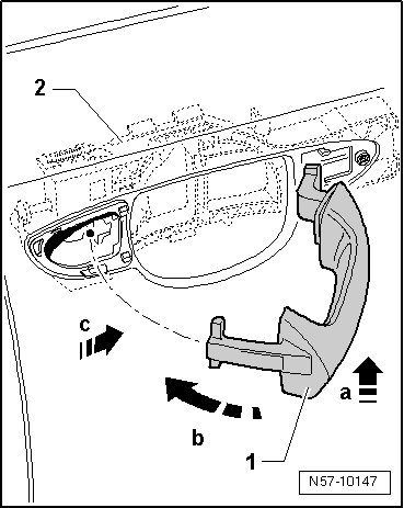

    Установка :
    Монтаж
    – Вставить ручку двери -1- под прямым углом -стрелка a- в корпус -2-.
    – Вставить ручку двери -1- в дверь -стрелка b-.
    – Немного сдвинуть ручку вперед -стрелка c- в приемное гнездо крепления.
    ИнструкцияРучка двери остается в вытянутом положении. Не пытаться установить ручку двери на место, в противном случае удерживающий выступ на креплении отломится и снятую ручку установить будет невозможно. После установки корпуса цилиндра замка ручка прижмется к двери.

    Снятие
    Все автомобили
    Установка :
    Монтаж
