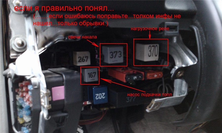

нужна электросхема...насос форсуночный дизель...
сигналка похоже глюконата объелась...думаю или имобилайзер или реле сигналки...больше склоняюсь к реле
хотелось бы найти причину...такое уже было как-то...но само проходило...и сегодня прошло...но тыркая ключ вкл выкл - добился этого эффекта вновь
теперь хочу найти причину, пока опять не исчезло
на реле подкачки топлива не приходит постоянный плюс...
а также на релюхи - накала свечей, насоса подкачки и какое-то нагрузочное реле (на него приходит тот же управляющий что и на реле накала свечей) - управляющий плюс на них на них приходит не 12в, а 2.2в...
как-то так...
вот фотка...
интересует схемка вот с этими релюхами и всем что с ними связано...
хочу проверить где теряются вольты...а схемы нет...где че смотреть дальше не разматывая проводку пока не особо понял... не хватает инфы
разматывать проводку конечно не очень хотелось бы...провода сигналки смотаны со штатными, поэтому тяжело посмотреть куда они идут...
может кто чем помочь?...
как релюху сигналки найти?...я так понимаю она полюбому должна там стоять
проводов там много...где мерить чтоб сузить круг поиска?

По номерам реле, что нашел:
167 - подкачивающий насос в баке (10 позиция в блоке реле)
202 - свечи накала (4 позиция)
267 - компрессор кондиционера
370 - нагрузочное реле (2 позиция)
377 - стеклоочиститель

dimm&ddr, спасибо)))
правда это не совсем то что нужно...или я чет не допонял
не много![]()
вообщем покопался я в проводке...ниче сверх нового я не нашел...вернее нашел блок громкой связи...наконец-то узнал что за штекеры лишние у меня болтались за магнитолой
нашел дома вторую метку имобилайзера - с ней работает, пока не глючило)))![]()
