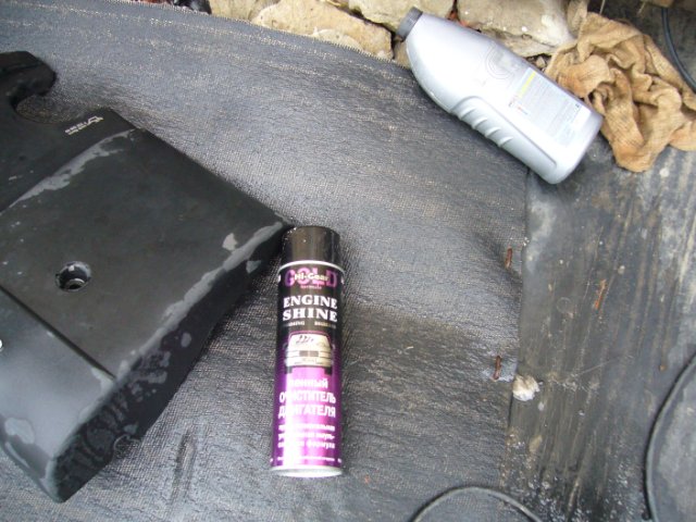

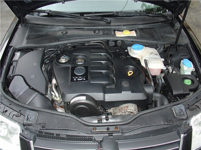

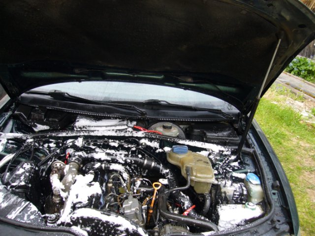

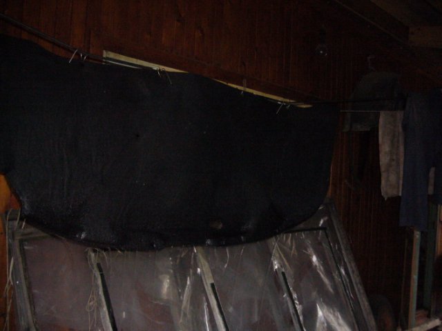

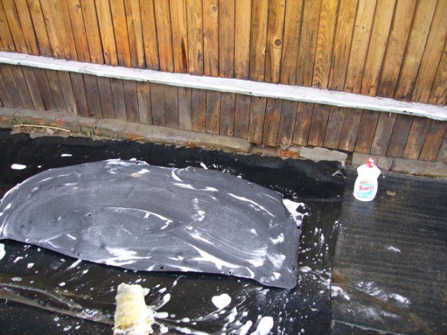

    Собственно все на фото, сначала смочили мойкой высокого давления (МВД) далее наносим препарат, ждем 15 минут, потом смываем МВД. электороборудование ничем не закрывал, принципиально, даже клемму с аккума не скидывал, испытания прошли успешно ничо не сгорело, завелся с полпинка .
    результат офигенный, препарат отличный завтра будем испытывать его на полностью засранной 2109 брата фотоотчет будет тут же

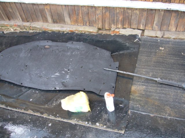

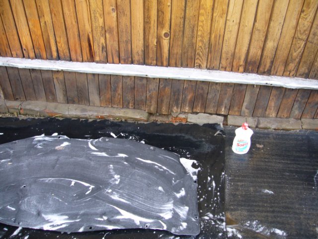

    мойка шубы капота отдельная история, долго чесал её МВД, потом натер крошкой сорти , выдержал, выгнал потом струей всю пену и повесил сушить, видно как с нее струи стекают, сохнуть походу будет не меньше недели
    Да чуть не забыл, после мойки жутко засвистел ремень генератора, доехал до гаража, брызнул ВД-40, все стало в ажуре, тишина гробовая нууу для дизелиста естественно

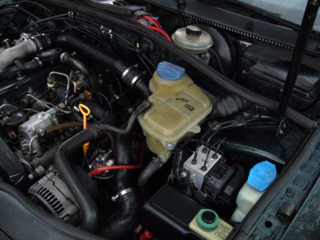

    ALEX94,
    зачётно получилоь а что за красные провода от генератора у тебя идут?
    14.01.2007
    Россия, Березники
    5,226
    Получено: 76
    Отправлено: 17
    Maksimus,
    дополнительный плюс, от гены к аккуму.

    ALEX94, чет расширительный бачок темноват
    Во
    14.01.2007
    Россия, Березники
    5,226
    Получено: 76
    Отправлено: 17
    Vasilich,
    блин, то тебе моя только что смененая тормозуха коричневой кажется, то бачок. все там в ажуре, просто у тебя 5 лет машине, а у меня 12, пластик потемнел малость
