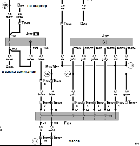

    Други подскажите что может быть за причина!??вчера поставил машину все было ок!утром на рыбалочку хотел съездить-заводить машину а стартер 0!!тишина!реле слева под панелью щелкают 370,202,192(в поиске было что 204 реле отрубает стартер если машина на передаче стоит-но у меня нет 204),приборка горит насос качает аккамулятор ок!масса на двиг есть!короче все как обычно только стартер мертвый(вообще никаких звуков не издает)
    хотел проверить питание на проводе идущем на втягивающее реле но без ямы не подлезть-как соседи проснуться перекачу в гараж!
    вопрос-какое реле подает ток на провод втягивающего реле стартера?????(что бы проверить ток идущий на втягивающее реле не перекатывая машину на яму)
    подскажите пожалуйста

    то которое указали выше место № 13,если точнее это реле разрывает провод стартера идущий от замка клема №50

    так и есть, смотри схему

    оно и подает на втягивающие реле
    с контакта Т9/2 на контакт Т9/8
    подай + напрямую на контакт Т9/8

    короче так-ток то есть то нету на управляющем проводе втягивающего реле
    реле 202 все ок-разбирал-проверял по науке(с лампочкой )
    подключил на управляющий провод втягивающего реле лампочку-ключем на старт поворачиваю-то горит-то нет-то пол накала,,,,,что смотреть????????????
    terco,
    это я так понимаю распиновка реле 202
    там 30,87,85,86
    30,87 разрыв проводя на втягивающий
    85,86 питание
    правильно?????
    не ошибается тот -кто ничего не делает
    скоро опять будет vag.....
    13.01.2007
    11,812
    Получено: 239
    Отправлено: 60
    Сергей530, все правильно
    Сергей530,
    подай + напрямую
    на втягивающие, если стартер заработает, то сними реле, подай напряжение на контакты 85 и 86 (+ и -) и проверь тестером замыкание контактов 30 и 87

    Цитата Сообщение от Сергей530 Посмотреть сообщение
    все так делал=все ок
    тогда
    проверить приходит ли + на обмотку реле с замка зажигания
    если приходит, то скорее всего нет массы на обмотке при положении рычага в Р

    terco,спасибо за помощь!+ приходит
    все банально просто от 202 реле контакта 87 да стартера(это управляющий провод стартера) короткое замыкание-переодическое-разбираю проводку=ищу,от эбу до стартера все ок!терерь от реле до эбу звонить буду
    наверное кину новый провод от 202 реле контакта 87 до стартера-если не найду кз

    короче сделал!что было не знаю-сделал новую цепь на базе реле 193 не было -на упровляющем проводе реле
    моя ошибка была только одна-202 это реле свечей накала а не стартера,,,,,,но там то же есть 30,87,86,85,,,
    за минус отвечает F125
