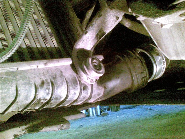

    Доброго времени! Скажите пожалуйста должно ли быть масло в радиаторе охлождения турбины? Вот сдесь:
    Я когда снял патрубок от туда вытекло грамм 50-80 масла. В самом радиаторе тоже есть. Также выбивает через патрубок идущий к дросельной заслонки (весь лоренжерон в масле). Не могу понять там вообще должно быть масло или нет? И от куда могло взятья? Почему может выбивать? Когда снял патрубок с дроселя, там он влажный, т.е. масленный. На самом входе в дросель была капля масла.

    Совершенно нормальная ситуация для турбированного мотора. Если общий расход масла в норме - то не волнуйся.

    Масло идет из подношенной турбины. Такая ситуация допустима
    Valerik999, какой расход масла на 10 тыщ?
    за 5 тыс. долил 100 грамм... потом сменил, пока проехал км 700

    Дых это понятно, это же воздушная система! Но турбина может кидать чуть, сегодня проверю патрубки от турбины, посмотрю люфт крыльчатки. Просто тогда расход масла должен быть заметный на 1 тыс.км, а его нет. Но это может пока ((((

    Да всё у тебя нормально ИМХО а по поводу масла на лонжероне ищи где патрубок порван.

    Нормальный расход. Не парься. А пары масла в воздушной системе присутствуют всегда (учитывайте наличие системы ВКГ)

    Масло там вполне дотустимо, у всех оно есть. У кого мало, у кого много. Если рассход по маслу нормальный и свечи маслом не засерает - не парься. Хочеш промыть-
    Покупаеш 4 по 0,5л уайт спирита, снимаеш большой патрубок от дросельноой заслонки, выливаеш туда все 2 литра и ждеш мин 30, можно больше.Лезеш под машину и сливаеш жижу через место соединения пром трубы,которая под радиатором. Выбери точку пониже, чтобы побольше стекло. Можещ в эту трубу тряпку запихать, чтобы все впитала (естественно потом ее вытащи). Единственный минус - весь в мазуте будешь.

    даже в идеале оно там может быть в небольшом количестве ибо :

    Хорошо! Понятно, что там оно как бы есть. В пятницу приеду, буду снимать радиатор охлаждения турбы, промою, продую. Вот вопрос, я вчера его мучал часа 3. Пришел к выводу что нужно снимать бампер! Так это? Поправьте если не так. Просто за одно хочу и всю систему ВКГ почистить.

    А где это на AWM стоит радиатор охлаждения турбы?
    Турбина у нас охлаждается антифризом и включена в общую систему охлаждения двигателя. А интеркулер служит для охлаждения подаваемого в двигатель воздуха.
    А чтобы его снять проще всего снять бампер, снять патрубки сверху и снизу и вытащить сам интеркулер (крепится к рамке на 3-х резинках.)

    Привет, земляк! Если там 50-80г. масла, то и голову не забивай себе. И работу себе не ищи. Конечно помой трубу и радиатор. Оно не помешает. Потом будет видно сколько масла туда попадает через турбину. Я ждал в субботу звонка. Будешь в Туле-звони.

    Разбирать и снимать интеркулер не надо - хлопотно это.
    Можно промыть не снимая (если очень грязный и есть сомнения в пропускной
    способности). Скинуть патрубки сверху и снизу и проливать. Хоть уайт-спиритом (как предлагалось выше), хоть кипятком с мылом.
    Чаще надо менять воздушный фильтр и прочищать систему ВКГ (чтобы меньше тянуло и давило масла через подшипники турбины).
    Ну и искать дырки во впуске (откуда травит воздух с маслом наружу), то есть делать опрессовку. Но это уже другая тема.
    Ну а если через подшипники и после этого гонит много масла, то пора менять турбину.
