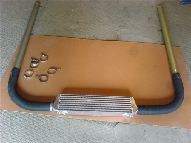

    Вообщем у меня почти всё готово к установке: кулер(спасибо
    koticka, )
    подиум под датчик правда не из нержы)
    шланги - трубы ,
    вопрос есть : развальцовка на трубах по-любому нужна ? В таком варианте ,
    Это всё держится окуеть как плотно, просил 2-х здоровых мужиков тащить в разные стороны у них не получилось)))
    Наваривать шовчик на алюминий ой как не бюджетно(аргон)))
    VW PASSAT B5+ variant 2004 AWT мкпп, климат,хром,R16. chip Kalex. cat-back.FMIC
  11. #1431

    REDLINE61, Круто! подиум не гламурный

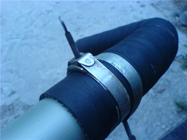

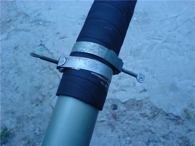

    У меня только вопрос : а как ты это собрался ставить под капотом? Ты видел какие там шланги сделаны у всех, кто ставил кулер? Там все изогнуто как можно, змея получается
    На чипе слетит сразу...я уже писал ведь. Раз на гашетку дал и бум...и мотор заглох.
    У меня тоже были плотно, я не мог выдрать их, а турбина смогла

    Чё вы всё буквально воспринимаете ?))))
    Трубы буду резать как вы по 5-6см просто для соединения, резинки эти отлично подходят
    У тебя первый раз какие хомуты были ? Х..йня , потом же ты только поставил T-bolt , обычные вообще не держат .
    COOLLER, на ДЗ ты какого диаметра патрубок натянул ?
    60мм...
    Т болт...но там были насечки. ПОэтому и держит. С насечками держит и обычный хомут.

    COOLLER, Ваня, дал бы размеры по осям труб (длину участков). Я тут угловых отводов из 63 трубы нарыл. Думаю сварить чтоле, стенка 1 мм думаю нормуль будет.
