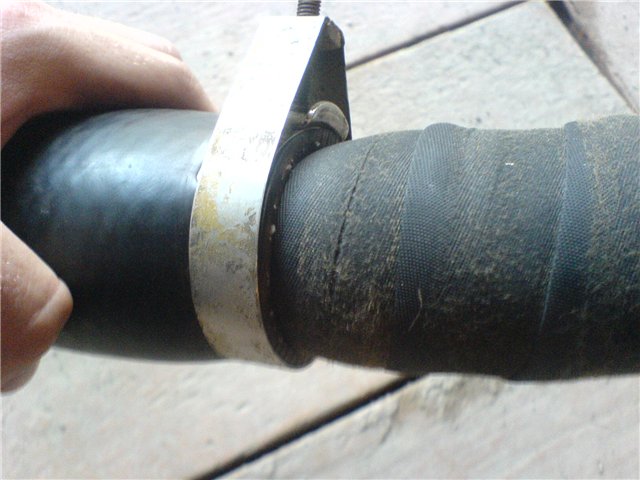

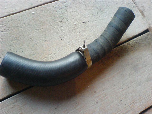

    Ребят а есть у кого чертёж площадки под датчик наддува чтоб токарю показать ?
    COOLLER,
    У тебя вариант правой стороны такой
    т.е труба 50мм в трубу 60мм и хомут ?
    VW PASSAT B5+ variant 2004 AWT мкпп, климат,хром,R16. chip Kalex. cat-back.FMIC
    Фото были...много фоток даже
    У меня со стороны ТКР идет 45 Камаз и 90ый Камаз
    Зажимать ты что будешь? ВОздух?
    Я в штатный шланг впихнул кусок трубюы 52, сверху одел 60 шланг и получился бутерброд и его затянул Робустом.
    О теперь понял)
