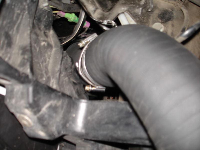

    Сторона турбина-кулер. Подвязал шланги, чтобы не ртрелись со шлангами кондера. Сигналы так же ппереставил...но что-то они стали ккак-то плохо сигналить

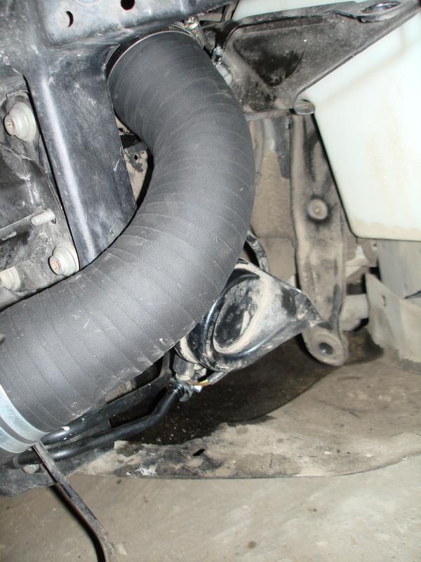

    Сторона кулер - ДЗ, потом тоже чуть подвязал шланг, чтобы не терся об телевизор.
    Переделанный вариант с ДЗ Там где кусок трубы трубы должен быть переожник для датчиика
    Снизу...если смотреть снизу машины в сторону ДЗ
    Бампер налез трудновто, решетки чуть подломал и встали отлично. Почти не видно
    это ненадолго. стяжки долго не проживут.
    Почти не видно
    То что надо! я еще и красочкой черенькой думаю сбрызнуть чуток
    ДЗ клево вышло, с блестящей "няшечкой"

  4. #1224
    Ненадолго - насколько? На год? Достаточно
    Можно конечно капроновой перевевкой, но это лучше...
    Думаю до первого перемерзания или пока не пересохнут.

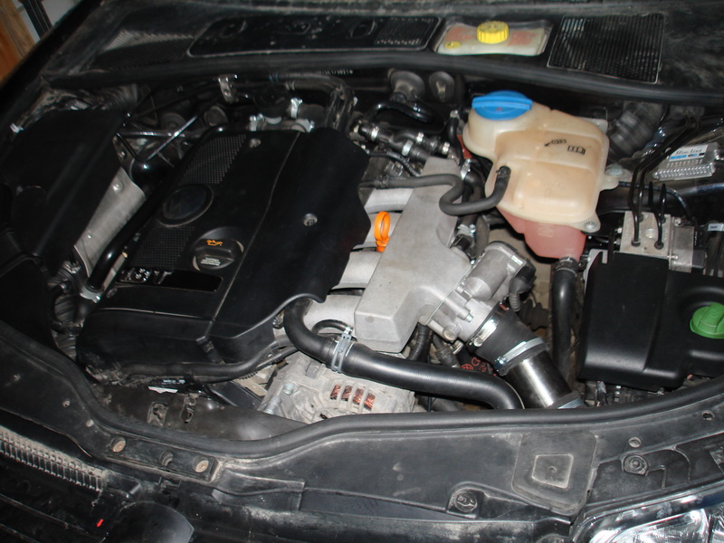

    Я приехал на своем...ППЦ без датчика ехать, на первой передаче нехилый пинок при нажатии а тапку
    Снял бы временно фишку с 75-го и катался себе, без пинков, рывков и прочих негативных последствий для авто.
  7. #1227
    Юр, а смысл? Ты думаешь там переддув? Неа...тактование макс 45%...а это 0.5 наддува. Пинки и рывки от того, что нет датчика давления и 75 не причем. Снимал уже.
    Кто пересохнет? Они пластиковые.
    Хм... Я так просто ездил когда интеркулер менял, а датчик собака в новый не влез. Со снятой фишкой 75-го никаких рывков, толчков не было. Разгон никакой, но ездить вполне можно. Особенно по трассе

    Почему я сам не знаю, наддув...тактование 45-50%, как сток. Т.е переддува нет. При переддуве наоборот вваливает хорошо
    никаких рывков или толчков в дороге не было.
    На 3, 4 и 5 тоже нет...рывок, точнее пинок и он разовый только на первой около 1500-2000 обм, а потом ровной разгон, на второй пинок слабее заметно, на 3-ей он еле уловим.
    Те газ в пол, сначала пинок и далее едет как обычно, только тупо. Если плавно жать, то все гладко.

    COOLLER, сигналы..после зимы умирают. я 2 клаксона купил у ВикторМ , тока низкого не было воткнул 2 высоких....ништяк звук.
    На стороне турба кулер, под патрубок лучше сделатьовальную металл.планочку и прикрутить к телеку, чтоб патрубок лежал на этой якобы подставке.
    пластиковые хомуты у меня разрушились за зиму, сетку ими крепил к решетке.
    Слишком жирно..
    http://ru.fishki.net/picsw/052011/16/post/budni/tn.jpg
    A4 1.8T APU 2000 powered by kalex
    http://passat-rostov.ru
  20. #1240
    koticka,
    Предлагаешь такой цепью прикрутить?
