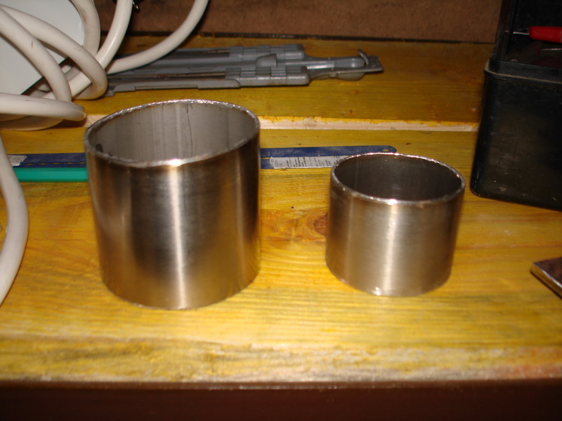

    Для соединения шлангов от Камазыча я брал нашу любимую с вами трубу и резал по 5см. По 2.5см в каждую сторону. Выше крыши хвататет...даже без хомутов держит так, что хрен вырвешь

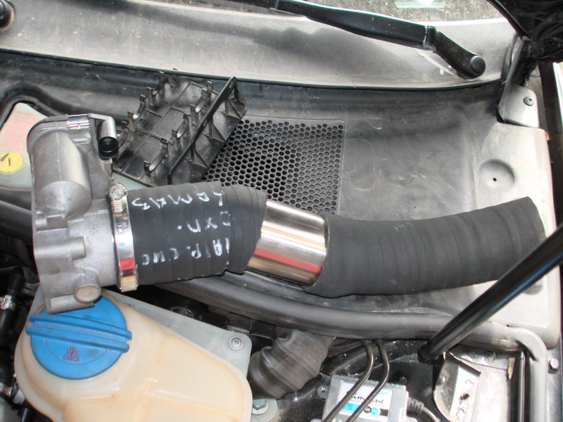

    Я делал как я и думал. Повернул шланг на турбину по часовой стрелке, если смотреть сверху-вниз, внутрнь стандартного шланга труба 52мм, сверху камаз и 2мя хомутами на 60-80мм Проблем никаких, двух шлангов хватает...но убрать надо бибикалку
    А основная проблема кроется в вод. стороне
    Там не все так просто, пришлось минут 20 повозиться мне

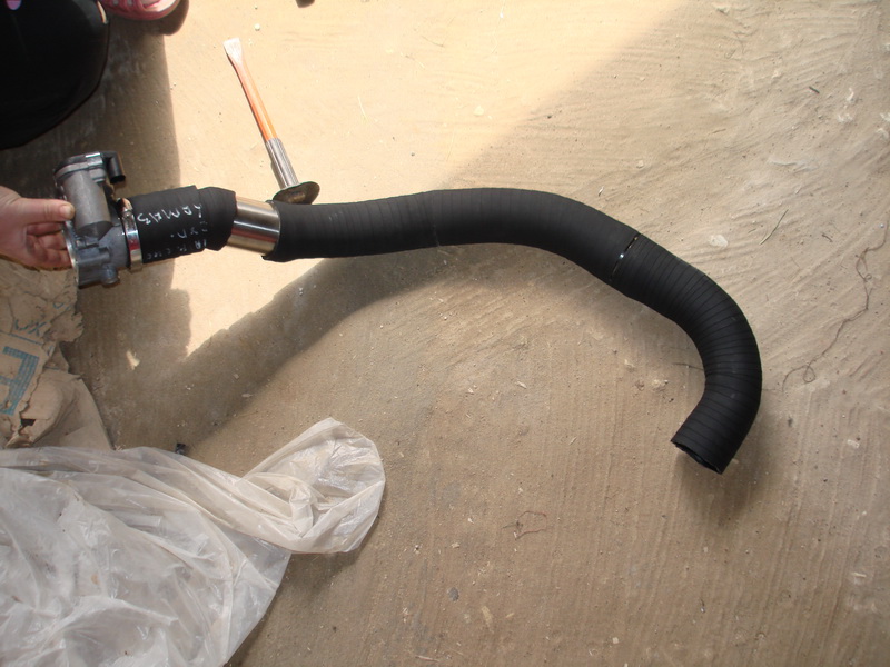

    Я придумал почти велосипед...
    На ДЗ кусок камеры от ИЖа Планеты 3, поверх шланг Камах 70мм, все это хомутом, потом идет поворот...по-другому никак, иначе упираемся в метал.фигню для эл.ваккумника, у кого АЕВ тем прощем, там этой гадости нет
