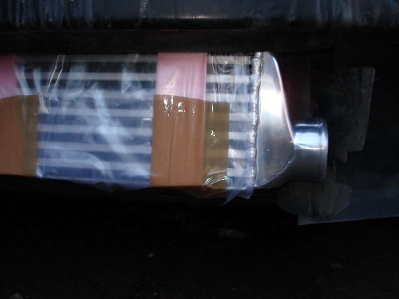

    Цитата Сообщение от SuperB2007 Посмотреть сообщение
    не ну я сеня чертеж начерчу
    на выхах скидывал решетки в бампере.. долго думал. взял пиво, еще подумал.
    Суть в чем - вроде бы как бампер позволяет не выкидывать насос. До трубины свободно доставал рукой через правое отверстие в бампере под решетку. Т.е. пайпинг протянуть можно. Другой вопрос в чем - между петлей и бампером очень мало места. Пускать ниже - получается ложить на нижнюю часть бампера и рядом там еще трубки на радиатор кондера. могут перетереть пайпинг. Хз как пускать. может взять пайпинг меньшего диаметра? то а5 же тогда придется через переходники на куллер идти..

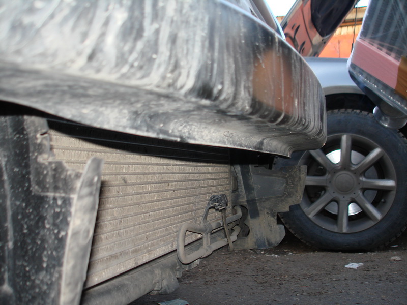

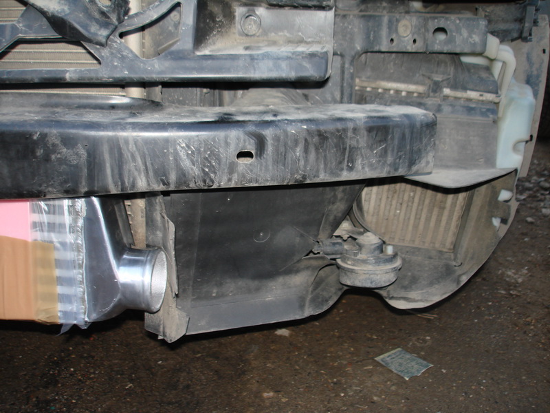

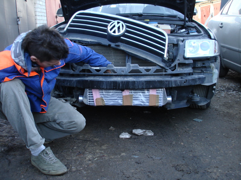

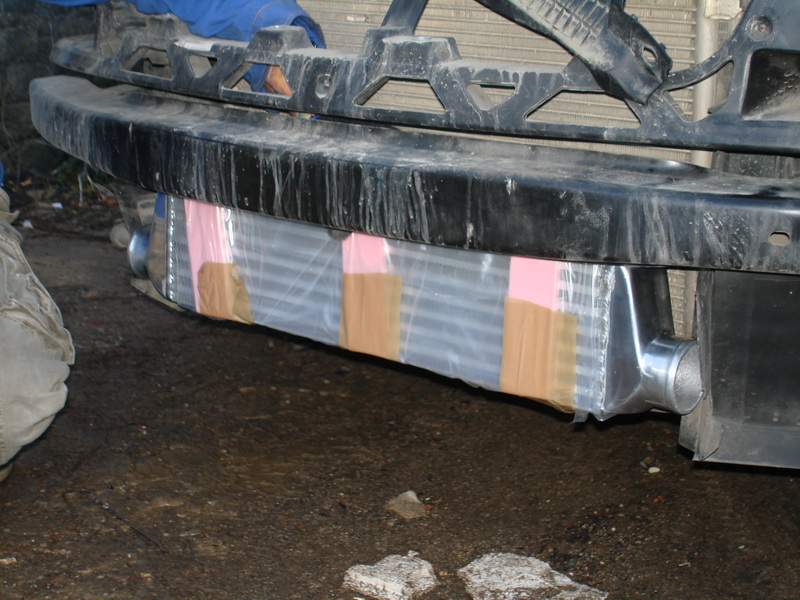

    фотки
    вот так расположен он будет...надо крепеж придумать, я его уже выкладвывал, видно сколько еще места до ГУРа и кондера
    Что делать с бородой на усилителе ХЗ...я буду или ровнять кувалдой или тупо женой болгарина спилю
    скорее всего второе сделаю люблю искры
    Сигналы надо переносить...насос СВВ я буду выкидывать. Я реле все равно вытащил из коробка ЭБУ уже СВВ не работает уже, запах из трубы во времч прогрева не поменялся ваще
    Именно на этом расстоянии от усилка бампер вроде не цепляет за кулер...в других положениях, т.е дальше от радиаторов цепляет.

    А чем тебе этот выступ мешает?
  18. #1078
    48,680
    Заграживает кулер на 1-1.5см...
