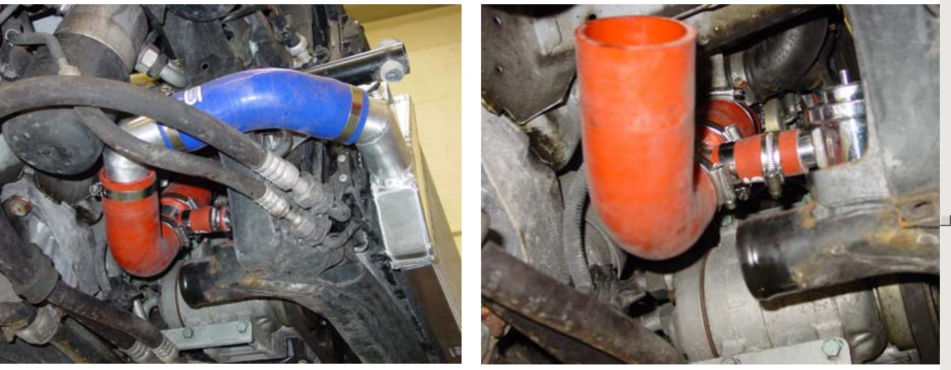

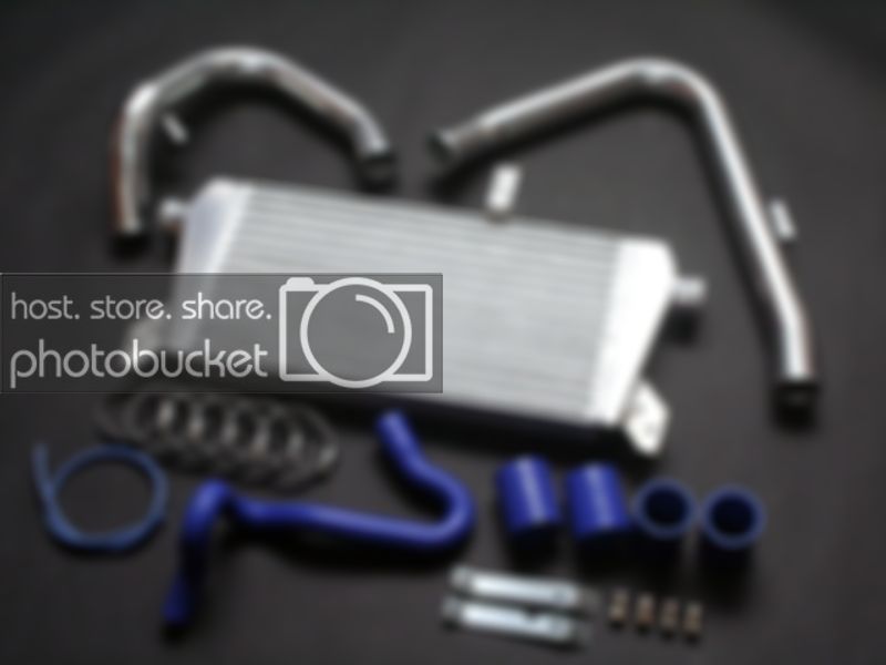

    Примерно нужно сделать трубу как в этом ките

    Еще пример инсталяции

    Как на фото выше....прощай бампер.
    Крепить кулер к усилку не выйдет...надо либо делать как выше на фотках, либо как я предлагал и чертежик выкладывал.
