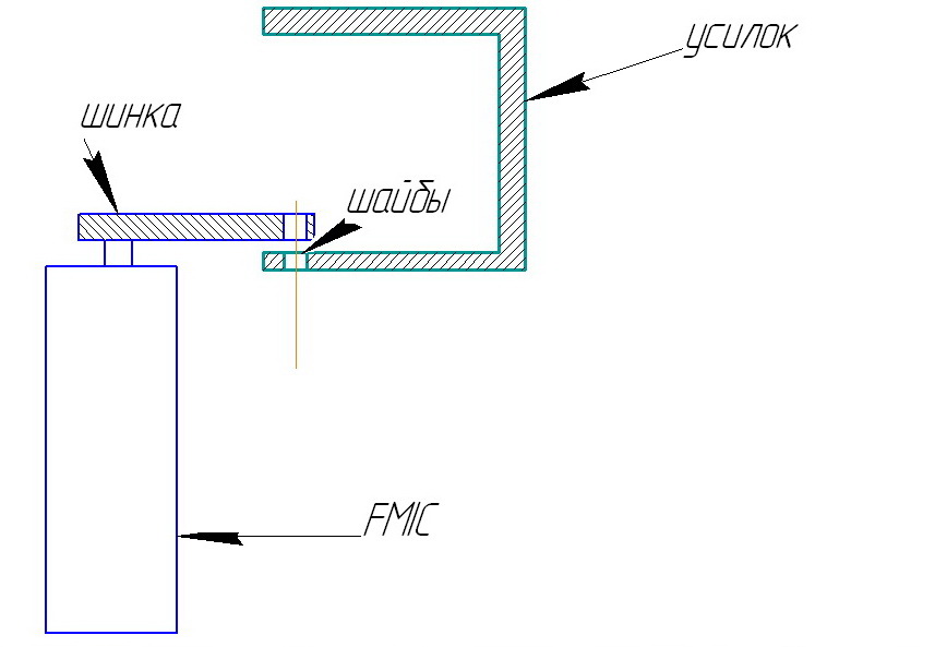

    Померял 70мм шланг на ДЗ...сидит достаточно плотно если зажать хомутом...но он крутиться на ДЗ. Не хватает пары мм. Ну тогда обматать ДЗ немного изолентой...дабы увеличить диаметр и нормально. Все же 60мм шланг на ДЗ вперед - надо нереально постараться!
    И еще прикол...у кого Б5+ или авто с акпп...там ниша под электрический ваккумни рядом с бачком ГУР... Если вести линию напрямик от Дз то мешает. у МКПП можно согнуть , т.к насоса нет там, а у АКПП там насос стоит...те надо огибать чуть-чуть его.
    Идея крепежа такая.
    Рассказываю
    Мы берем шинку, делаем отверстие под кулер. Прикручиваем шинку к кулеры.Замет подкладыванием шайб мы выставляем так, чтобы кулер не цеплял бампер снизу и так, чтобы закрылся бампер и кулер был убран под усилитель. Мы можем опускать и поднимать кулер как мы хотим.
    Вопрос...либо делать расстояние между кулером и конденсатором кондера либо делать сплошной бутерброд? Какие идеи
    У нас есть запас полностью запихнеуть кулер за усилитель.
    P.S
    Только не надо говорить про чертеж, сделан на 1.5 минуты в Компасе... И так даже штриховку сделал

    колхоз полнейший, ужас

    еще бы на низ кинуть крепеж - чта бы не вибрировал!
    Отчего? У нас резиновые шланги
    Попытеть придется там не мало, в общем
    Тёзка лично моё мнение - чем больше зазор тем лучше, хоть чисто теоретическая возможность подсоса свежего (более прохладного) воздуха.
    Подумал о том же самом. +1 за вариант с зазором.
