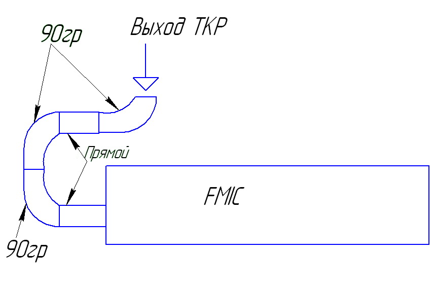

    зазор между радиатором и балкой усилителя - по краям - почти 12 см, а по центру 14 см. Хотел пройти снизу- но для этого придеться пыльник с переди резать (будет грязь забрасывать), Второй вариант ниже балки ланжерона и мимо насоса СВВ (но для этого нужно сдвинуть его от центра к крылу, там примерно 4 см), но для этого нужно изменить кронштейн его крепления. Ну и третий вариант над балкой - но это не самый лучший вариант - минимум 3 угла добавляется!

    Я так понимаю, что без выброса СВВ никак
    Он мешат пути кулера
    чо почем? скока на морду дензнаков выпало?
    На каждого:
    85см прямой трубы и отрезок в 15см(для датчика) всем, кроме Александра, а ему просто 85см трубы, т.к ему не нужен девайс под датчик.
    Трубу нам сдеалали зеркальную по цене матовой Метр трубы 554р.
    Ребят, сорри, вышло дешевле. Нам кусок бесплатно дали, поэтому 500р с человека.

    насос СВВ можно сдвинуть влево сантиметров на 5 кажись (чуток переделав крепление кранштейна) - тогда патрубок пройдет! иначе мне сначала к доктору- что бы программо решить проблему или как?
    Еще возможно прибавит места если его повернуть
    MB E-class W212 350 4Matic

    48,680
    Неизвестно...нужно пробовать. По-крайней мере кроме ошибки ничего не измениться в машине. У меня-то уже после доктора машина
    Чека у тебя нет все равно, ну будет ошибка...просто, Серег, там с СВВ ИМХО гемора много, он нафик не упал вообще. Выкинуть и места полно. А то будет еще тереться обо что-то шланг...ну ево
    SERegaSV, Как вариант - снинь фишку со 112 и поезди дня 2-3, а потом глянуть ошибочки
    Надо у Леши узнать, на русском Пассате будет мозги компостировать СВВ или нет?
    Мой вариант исполенения у турбины

    Вань а ты уверен что у тебя все трубы в одной плоскости лягут? Там еще петля - в самом неподходящем месте присабачена!
