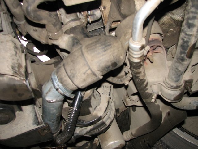

    Я хочу повернуть штатный шланг от турбины немного в сторону осушителя кондёра. И сделать поворот на 180 около телевизора. СВВ само собой фтопку.

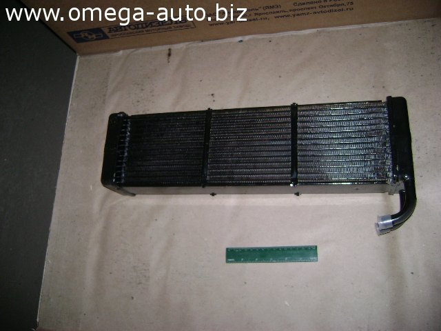

    Кстати.. тут рассматриваю еще вариант установки вместо нонейм интеркуллера - радиаторов печки с камазов, мазов, газелей. Больше всего подходит с УАЗика печка. правда с бачками придется мудрить. Материал радиаторов медь. Ценник примерно 50$

    Шутка??? на дроссель переходник тебе нужен будет с 10 мм на 63мм??? сопротивление не будет? не надует как шарик..печку?
    мож хватит мудрить? иди по протоптанной тропинке!

    Думаю шо студить будет не хуже чем алюминтевый кетай
    З.Ы. ля... а входной-выходной патрубки мона взять с радиатора б/у КАМАЗ. в АТП и других транспортных предприятиях их дох.я а перепаять можно гыгыгы в мастерских по пайке радиаторов. стоимость - смех

    Ну смари. Когда грузовки кипит, т.е. охлаждайка к 110-120 градусам подходит, я ниразу не видел чтобы от этого лопалась печка. Система закрытая, при такой температуре, думаю давление поболее будет нежели 1.0-1.2. Та сопсна попробуй крышку расширительного бачка открыть на горячюю Но лучче не пробуй

    Вы не поверите Габариты этого радиатора печки с уазика - 55см общая с бачками, толщина сердцевины 6см, толщина бачков 9,5см, ширина 14см
    каталожный номер 73-8101060-10 Радиатор отопителя УАЗ-3741 (медн.) (3-х рядн.) патрубок 16 мм(пр-во ШААЗ)

    Прикол в чем...если взять этот шланг и повернуть в сторону на 90 градусов и шланг проятнуть от кулера за телевизором.
    Проблема одна...как сделать так, чтобы байпас не поворачивать тоже...нужно тогда по идеи удлинить трубку на байпас.
    Т.е нужно знать диаметр трубки у байпаса, подобрать резиновый шланг и металический шланг, чтобы соеденить все это дело.
    Диаметр на байпасе где-то 23мм, значит все отлично! Нужно немного метал трубы для удлинения шланга от байпаса для поворота шланга турбины.

    Вань если его погнуть, то он под напрягом будет...это не хорошо.

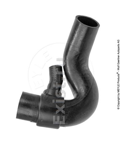

    Может не еб...ца и купить тройничок, он 52мм?
    А остальную магистраль делать из камазаовских на 51 мм?
    Магистраль тогда можно спокойно сделать прямой м после тройника айда загибай куда хочешь, мож и над насосом СВВ его пустить получиться?

    Еще вариант:
    от штатного патрубка отрезаем часть с тройником, поворачиваем на 90градусов и делаем через соединение прямую магистраль, тогда можно повернуть в сторону СВВ или наоборот к телеку , одновременно приподняв либо опустив вход с патрубка.

    SuperB2007, Открутить у турбины и просто повернуть...не надо гнуть ничего. И сделать удлинение для байпаса
    Что за тройник?
    На турбине 51мм...50мм шланг есть от камаза..даже гнутые есть.

    SuperB2007, Резать штатный шланг не хочется в силу того, что мало ли чего

    Пожалуйста еще вариант, от турбы делаем прямую магистраль патрубок 52 мм, далее обрезаем и ставим штатный патрубок в таком положении как на фото, далее через 52 мм трубу - переходник - 63мм пайп- кулер

    http://u-tune.ru/vpusk/alyuminievyy-...m-t-shape.html
    главное не сцать!!! кстати скока такой патрубок стоит? дай номерок.
    Слишком много всего будет накручено ИМХО
    3000р...номер надо искать в ЕТКА.
    Чето дофига 25 баксов
    А если открутить у трубины и просто повернуть, даже не удлиняя байпас, на немного и изогнуть чточку его у конца?
    На разборках должны быть. Мне прошлая металлическая защита протёрла такой патрубок, так я на разборке взял и заменил. Номера, если нужно, могу поискать, но не уверен, что записал...
    Но помню следующее: тот патрубок, что стоял у меня (авто 97 года) имел крупный поворот (изогнутая часть), а тот патрубок, что взял я, был с точно таким же номером, только на конце у него была буква (если не ошибаюсь В), так вот все места креплений у них абсолютно идентичны,я даже фоткал их рядом, вот только у того, что с буквой, длина поворота меньше.
    Конечно, больше всего похоже на самовнушение, но объём патрубка с буквой немного меньше за счёт экономии длины этого изгиба, а потому турбола стал самую каплю, но меньше.
    Цена на разборке, если не ошибаюсь, в районе 1000.

    Меня покоя не дает эта фотка
    Всем понятно что куда идет...штатный шланг...
    Я все же как думаю. Сделать заворот на 180 градусов около СВВ, т.е выкинуть СВВ и сделать поворот, из таких двух шлангов
    И далее чуть удлиннить и взять снова под 90 градусов...как раз будет как на фотке выше, там правда Ауди и там патрубок выгнуть под 45, а унас будет как с завода. Как вы думаете, народ?
