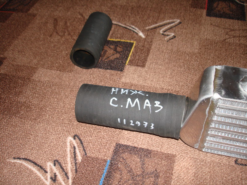

    Был сегодня на Варщавке и заехал в Техком, ТЦ Варшавский(Варшавка 170...Г помоему корпус).
    Взял шланги...купил на 600р, еще скидос сделали, а так 700р.
    Есть разные шланги диаметров 60мм прямые, есть 4мм толщиной, а есть 3мм. 3мм мне кажется он мягковат, надо посмотреть на мягкость штатных шлангов. Боюсь чтобы он не схлопнулся, когда будет ваккум и резкое открытие дросселя, на наддуве пофику...а вот на резкой тапке в пол

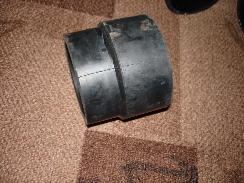

    Я еще взял огромный переход 90 градусов из камаза, не которой не фотке, его тогда там не было.
    Я зафотаю все.

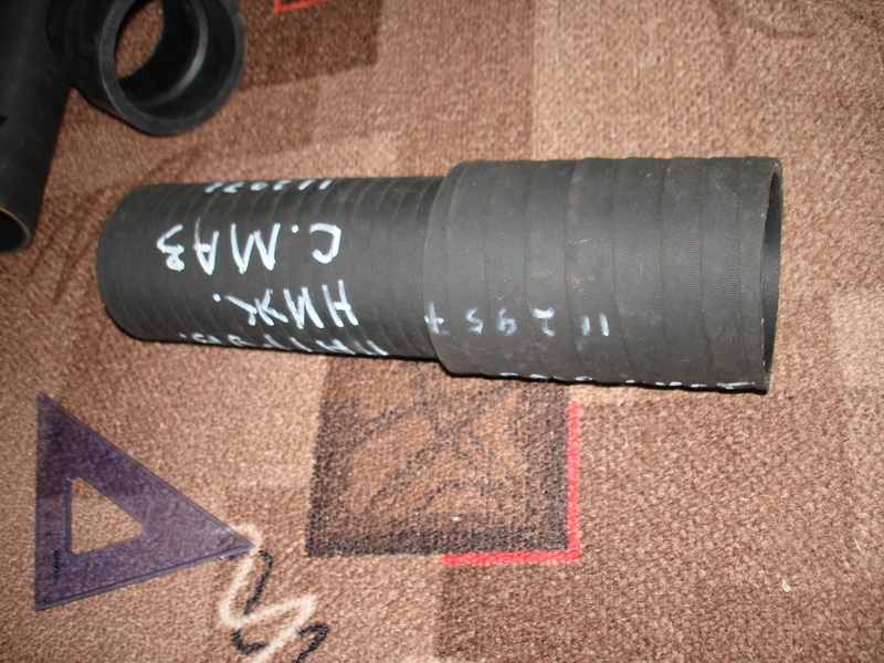

    Еще кстати взял 70мм шланг на ДЗ, туда внутрь влезает идеально 60мм шланг. 52мм еще взял, он четко влезает внутрь 60мм.
    На кулер 60мм одевается без труда вовсе. Держиться хорошо

    Фото труб
    Это переходник 60-70мм.
    Труба 52 в трубе 60мм. Четко влезает.
    Труба 60мм в трубе 70мм(второй вариант одевания на ДЗ), вставляет идеально
